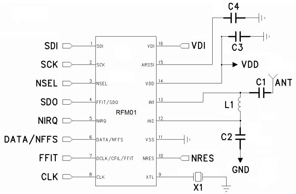

Hallo Leute,
ich versuche nun schon seit einigen Tagen, den Pollin RFM01 Empfänger im
OOK Modus zum laufen zu kriegen.
Der Empfänger ist per SPI an einem Mega1284P angeschlossen.
Der DATA Pin vom RFM01 hängt an einem Oszilloskop.
Mein Plan ist, mit dem RFM01 die Signale meiner Intertechno
Funksteckdosen-Fernbedienung (433,92MHz) aufzufangen um sie im nächsten
Schritt per RFM02 senden zu können.
Ich initialisiere das Modul (MikroPascal-Quellcode steht im Anhang) und
möchte nun das Signal des DATA-Pins im Osci sehen.
Ich würde mich ja schon etwas freuen, wenn ich wenigstens ein Rauschen
sehen würde, aber nichtmal das wird sichtbar...
Erkennt vielleicht jemand von euch meinen Denk/Codefehler?
Ich habe schon einige Themen, Threads, Dokumentationen und Quellcodes
durchgelesen, komme aber nun nicht mehr weiter...
Natürlich kommen die Daten am DATA-Pin raus, auch im OOK Modus. Zuerst
mal solltest du die Einstellungen für RSSI-threshold auf -85 oder -91
dBm und LNA gain auf 0 dB ändern. Bei mir funktioniert es auch so.
Er will sicherlich ein digitales Rauschen sehen, wie es auch bei den
einfachen Pendelempfängern raus kommt. Das gibt es beim RFM allerdings
so nicht. Wenn, dann ist es das Signal eines Senders in der Nähe.
Außerdem ändern sich auch die Puls-Pausen-Zeiten in Abhängigkeit mit der
Entfernung. Das ist auch ein Nachteil der RFM's.
