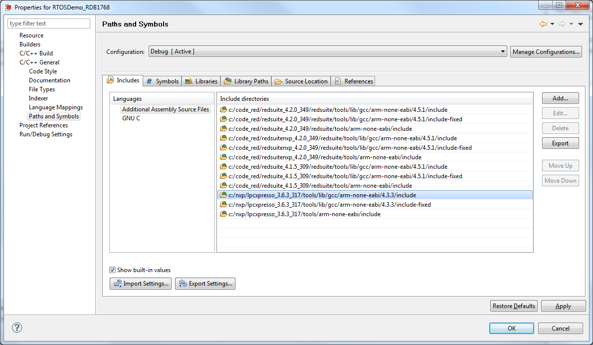

Hallo, ich habe die CodeRed Umgebung getestet und dabei einige Updates
und andere Varianten von CR installiert. Beim durchforsten der
Projekteinstellungen ist mir nun aufgefallen das die Liste der
Includepfade immer länger wird, die ganzen Einstellungen der Altversion
werden angehängt. Wo/wie kann ich die wieder löschen? In dem Dialog in
dem die Pfade angezeigt werden (als BuiltIns) ist der Löschbutton
inaktiv. Unter Help/About habe ich die Installhistorie gefunden und
gelöscht, die Pfade sind trotzdem geblieben.
Gast #2592999
habe es selber gefunden:
die nicht mehr vorhandenen Pfade haben zu Compiler Warnings geführt
('invalid project path') und das ist ein altes eclipse problem zu dem es
viele google Treffer gibt. Und auch von Code Red ein Tipp:
http://support.code-red-tech.com/CodeRedWiki/InvalidProjPath
Und durch das beseitigen der übrigen Warnings habe ich auch den echten
Fehler gefunden der mich die halbe Nacht wach hielt :-)
