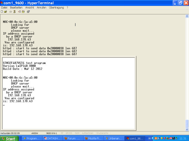

-compilieren mit   cs-make all   (cd ins directory des makefile);
-programmieren mit STM32 ST-Link Utility v2.2.0 ;

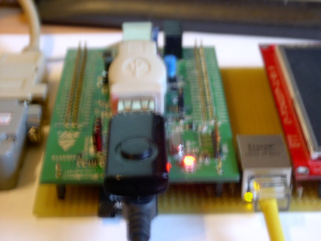

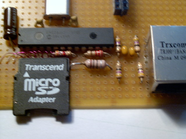

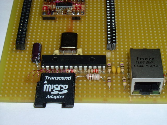

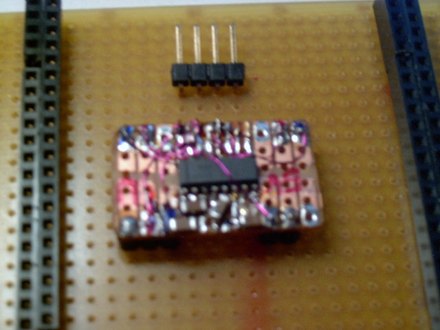

Anbei mein Aufbau:
COM-Port mit MAX3232 (Streifenleiterplatte;
ENC28J60 nach Standartumgebung (wie AVR NET-IO );
SD-Karte nicht für dieses Projekt;
Ausgabe Webbrowser und Hyp.term Ausgabe;
