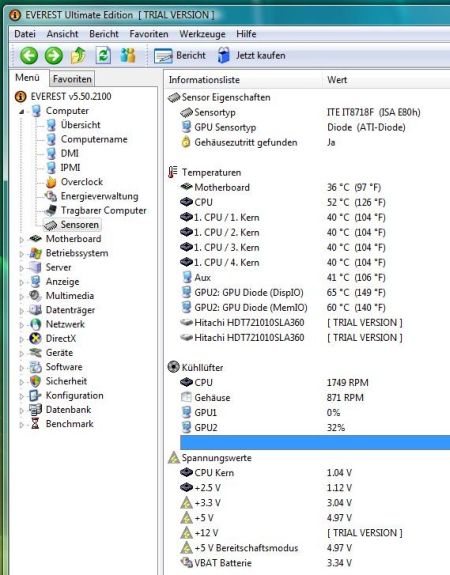

3. ...Habe Everest Ultimate (Trail) installiert. Mit diesem Tool kann
man die Spannungen und sonstige Werte auslesen. Das angehängte Bild
zeigt die Werte kurz nach dem Einschalten des Rechners.
4. Mit Everest einen Systemstabilitätstest durchgeführt. Den RAM, die
CPU und die Festplatten habe ich dabei "gestresst" wie das Programm das
so ausdrückt. Die CPU und die ganze restliche Elektronik pendelte sich
dabei auf einen Wert nahe 50°C ein - eigentlich spitze für einen PC.
Jetzt ist mir aber aufgefallen, dass eben die 3,3V nur noch 3,04V sind.
Ebenso die Core-Spannung. Ich weiß jetzt nicht ob diese Spannung, wie im
Programm steht, 2,5V sein muss. Jedenfalls habe ich hier nur etwas um
ein Volt. Genau wie die zweite Spannung auch. Da das Netzteil aber
leider nicht für die Core-Spannungen zuständig ist, habe ich mir
überlegt was tun... Ich denke mal, das diese Spannung von einem LDO
kommt, welcher eben mit diesen 3,3V versorgt wird.
Also wird es wohl das Netzteil sein, das kaputt ist.
Eher nicht; 1.12V sollten passen.
Gast #2592434
Danke schonmal für eure Antworten!
Okay, doch zu Beginn des Bootvorgangs kommt ja der obligatorische
Boot-Piep. Also sagt mir das Mainboard doch dass alle Spannungen i.O.
sind oder?
Okay, danke! War nur leicht verwirrt, weil da +2,5V standen.

Die mit Everest ausgelesenen Spannungswerte müssen nicht stimmen,
betrachte es als Schätzung. Für eine Messung würden die Mainboards mehr
kosten...
Siehst Du allerdings 3,3 V im Idle und 3,04 V unter Last, dann schreibe
es.
Die Instabilität wird wie so oft an defekten Kondensatoren liegen. Ob
auf dem Mainboard oder im Netzteil ist von hier recht schlecht zu
erkennen.

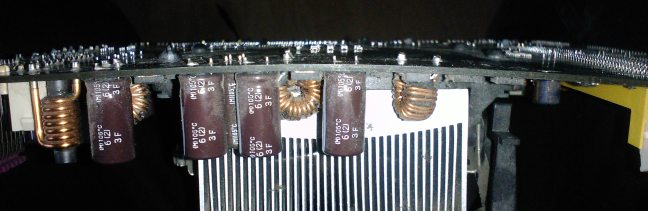

Das Board sieht aber noch nicht so aus?
(das Board wurde weder für das Bild gebogen, noch nachträglich per
Bildbearbeitung so hingetrimmt, defekt waren hier mal wieder einige
Elkos)
p.s. die Platine passt auch ganz gut zu
Beitrag "Auf die Schnelle Multilayer"
Gast #2597269
> Elkos)
Nein, das sieht so definitiv nicht so aus. Also es kann sicherlich sein,
dass ein Elko auch mal kaputt ist ohne dass man etwas sieht, aber
äußerlich sind die Teile in Ordnung. Der PC lief heute mit neuem
Netzteil geschlagene 10 Stunden in einer Videoschleife. Also ich denke
das Netzteil hat entweder einen Schaden oder sich dazu entschieden
weniger Leistung zur verfügung zu stellen. Das neue hat jetzt 150Watt
mehr.
