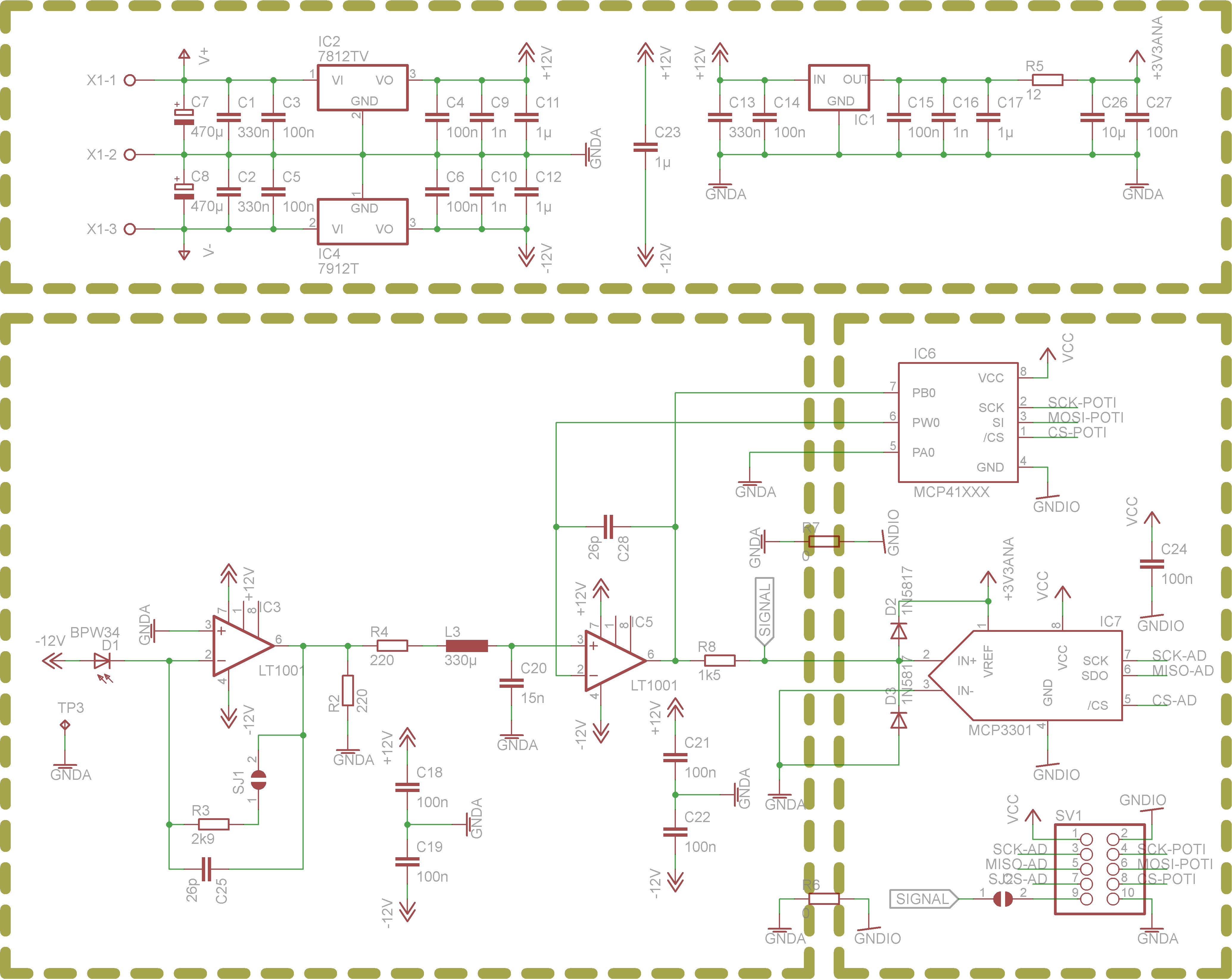

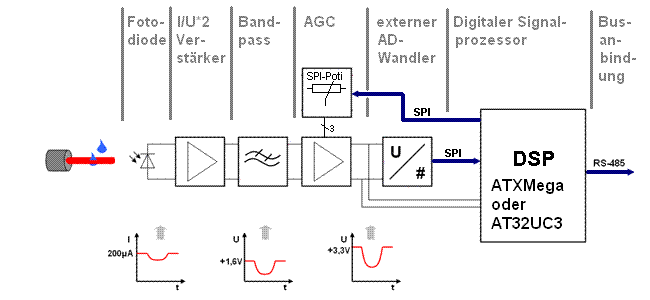

Hallo Leute,
ich möchte ein Laserdistrometer bauen, bei dem eine Fotodiode ihre
Abschattung des Lichts eines Laserbands durch die Hydrometeore (Regen,
Schnee, Graupel, etc.) genau erfasst.
Funktionsprinzip bei mir siehe Anhang.
Vorlage:
http://dk0te.dhbw-ravensburg.de/cgi-bin/navi?m=LD
http://dk0te.dhbw-ravensburg.de/cgi-bin/navi?m=STA_LD
http://dk0te.dhbw-ravensburg.de/cgi-bin/navi?m=STA_LD_2

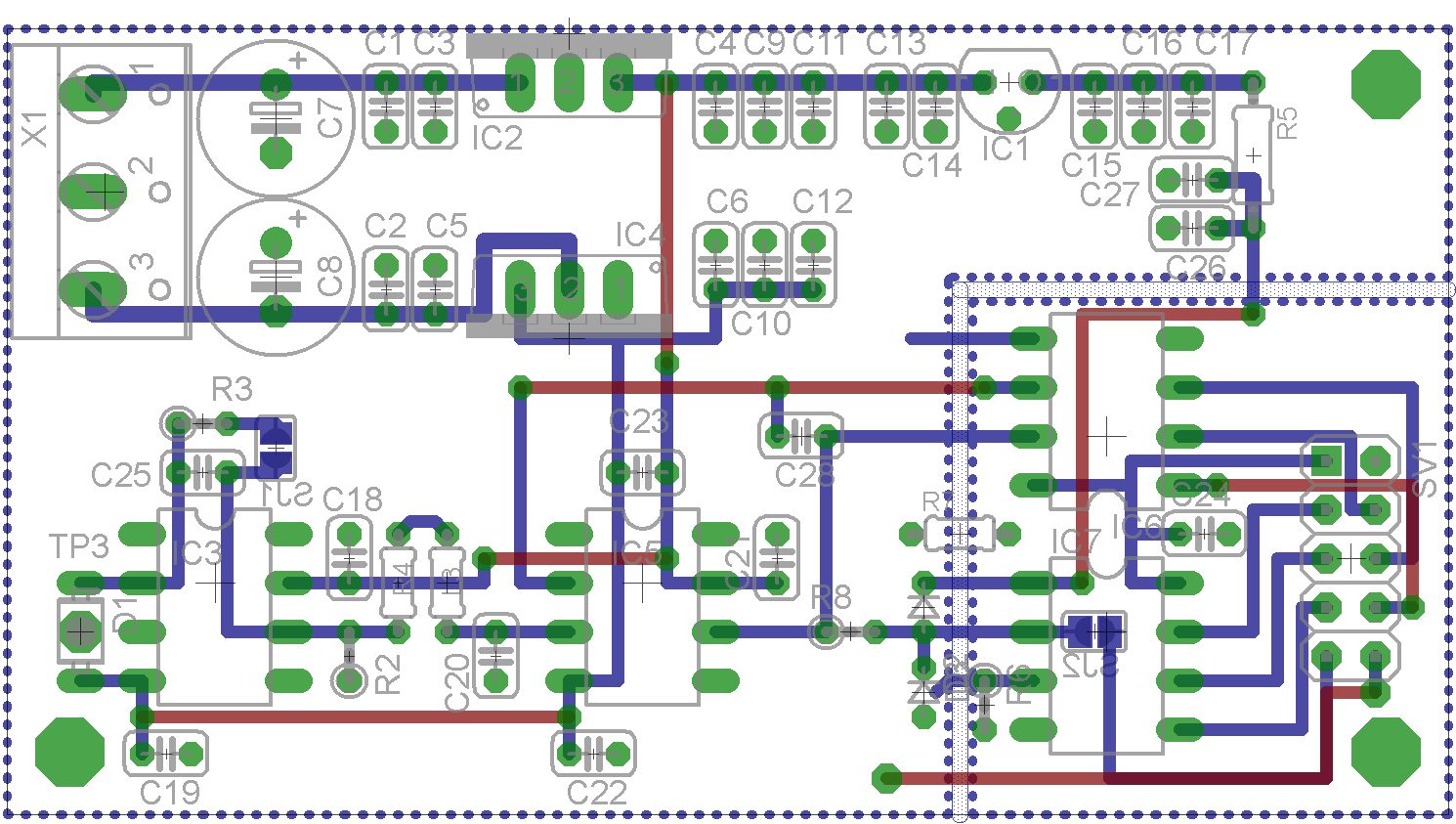

Ich hab hier eine Schaltung ein Layout gebaut, Fotos siehe Anhang,
EAGLE-Layout-Dateien sind in der ZIP.
Gibt es an meinem Layout (vielleicht auch am Schaltplan) etwas
auszusetzen?
Ich habe nur einen kurzen Blick auf die Schaltung gewurfen, dh. keine
tiefgehende Beurteilung, dennoch fällt direkt auf:
Das MCP41xxx-Poti-IC kannst Du so nicht verwenden! Die maximale
Single-Supply Versorgungsspannung liegt bei 7V (absolute maximum rating
- eher 5.5V). Die Spannung an den Poti-Pins darf nicht außerhalb des
Bereichs der Versorgungsspannung liegen! Deine OpAmps werden allerdings
mit -12V..+12V betrieben, das funktioniert so nicht.
Eaglemäßig ;-) läßt sich nicht viel dazu sagen, außer das du einen
Haufen unnötiger layer im bord mitschleppst (set used_layers all, dann
display)
Wenn das bord einseitig sein soll und der top layer als Drahtbrücken
verwendet werden soll, dann sollten die gerade sein und nicht unter
Komponenten hindurchgehen. Die Digitalecke läßt sich locker ein bischen
verschieben um die Brücken gerade zu arrangieren. In den fall braucht es
auch 2 "Landeplätze" für die Brücken am C28. Verstehe auch nicht, warum
dieser Koni nicht am MCP.. sitzt. Verbindungen zwischen verschiedenen
gnd macht man nur an einer Stelle R6/R7. Hoffenslich sind deine
Verlustleistungsberechnungen für IC1 OK. Von 12 nach 3,3V ist es schon
recht weit.
Keine Möglichkeit das mit einem low drop regler von der 5V Seite zu
machen?
Diese Massetrennung mag hübsch aussehen. Sie ist allerdings im Grunde
nicht verstanden und daher vermurkst. Zum Hintergrund: jeder Strom, der
in einer Signalleitung aus dieser Insel herausfließt, muß über die Masse
wieder zurück. Und das geht nur über Umwege: R6 und R7.
Umwege bedeuten aber Schleifen und eine Schleife ist sowas wie eine
Trafowicklung, in die hinein und aus der heraus Störungen koppeln
können. Der R6 und seine Platzierung ist ein besonderes Schmankerl für
sich... :-o
Besser hättest du nur 1 durchgehende Masse, und einfach die
Funktionsblöcke so voneinander getrennt, dass kein "Digitalstrom" über
den Analogteil fließen muss...
BTW: woher bekommst du Kondensatoren mit 26pF (C28)?
