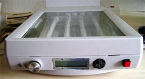

von Josch (Gast)
Moin
ich wollte nur gerade mal verkünden, dass ich soeben den letzten Fehler
in meinem Belichter behoben habe und das Projekt nun als beendet
ansehe.
Ich hab mal ein Bild von dem Ding drangehängt, es fehlt noch die Blende
vom LCD - die muss noch bestellt werden. Ich glaub mittlerweile auch,
dass 7-Segment Anzeigen cooler aussehen würden - nun isses aber egal.
Dies war nun mein allererstes Mikrocontrollerprojekt - weitere werden
folgen.
Danke auch an das Forum hier - ich weiss nicht, ob ichs ohne Euch
geschafft hätte.
Gruss Josch
