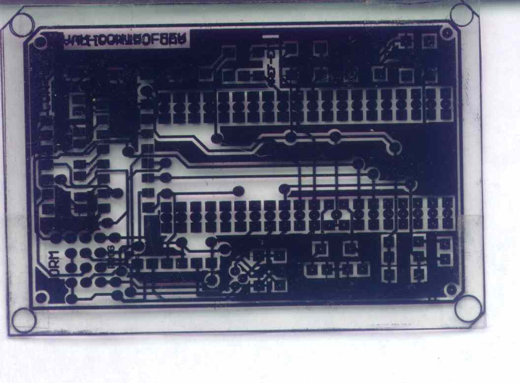

HI
nimm doch einfach eine doppelseitige Platine, Layout auf beiden Seiten
gleich und kontaktier dann durch.Musst nur auf die dabei entstehenden
Kapazitäten achten.
Also ich mache mir immer eine Art Tasche aus den beiden Folien.
Siehe Bild. Die 4 Kreise dienen zu besseren Zentrierung.
Folien so genau wie möglich übereinander legen dann mit Tesafilm erst
auf einer Ecke fixieren.
Gegebenenfalls die Ausrichtung korrigieren und die nächste Ecke
fixieren.
Das machst du solange bis Alle 4 Ecken fixiert sind.
Dann noch ein paar Streifen auf die Längsseiten, eine Seite aber offen
lassen um die Platine in die Tasche zu stecken.
Platine in der Tasche noch ausrichten und die Letzte Seite jetzt
zukleben damit die Platine nicht mehr wandern kann.
Fertig und jetzt beide Seiten belichten.
Ich habe mit dieser Methode immer sehr gute Erfolge erziehlt.
Noch ein kleiner Nachtrag
bei 80A brauchst du selbst bei 70u immer noch eine Leiterbahnbreite von
mindestens 2cm!!. Die 80A fliessen ja wohl nicht auf der ganzen
Platine,
du solltest dir übergen ob du nicht besser Stromschienen(Kupferblech
oder Kabel) an den Stellen mit solch hohen Stömen einsetzt.
PS.:
das obere Bild sieht etwas verschoben aus, das ist aber ein uraltes
Layout, wo die Folie schon arg gewellt ist, geht aber sonst super.
