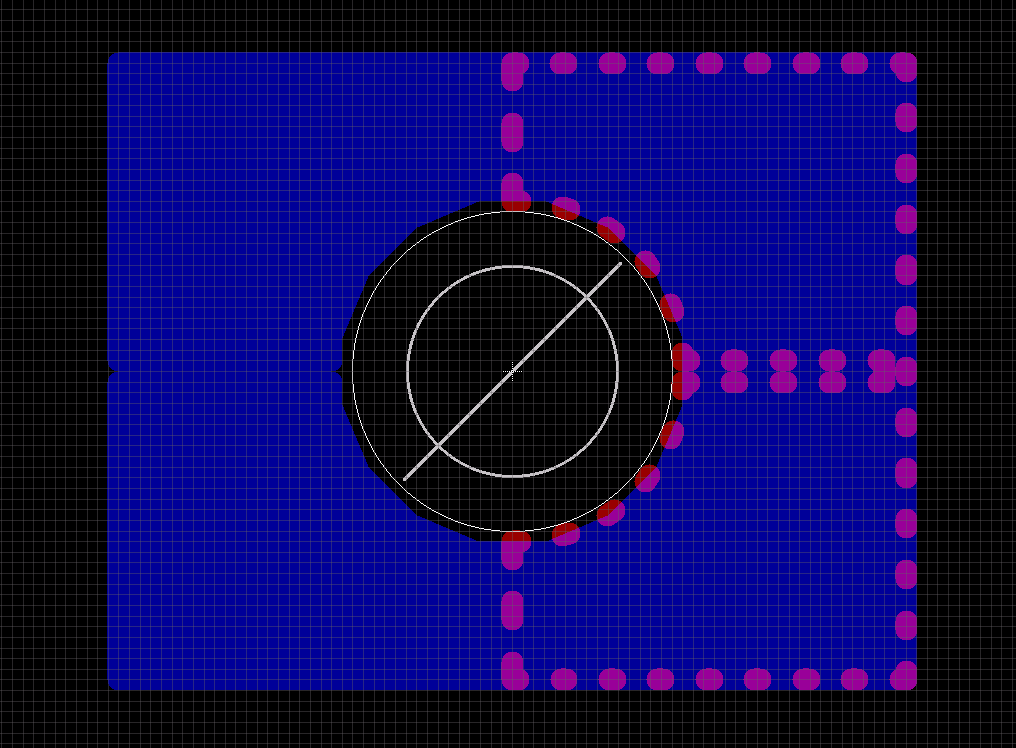

Hallo liebe Mikrocontroller-Community,
ich bräuchte mal eure Hilfe bei der Erstellung eines speziellen
Packages.
Das Package besteht aus einer Lötfläche auf der Top- und Bottom-Seite,
in der Mitte gibt es eine Durchbohrung, aber keine Kontaktierung!
Die Top-Seite muss also auch einen halben Millimeter-Abstand zu der
Bohrung haben.
Habe jetzt eine SMD-Fläche an der Top und Bottom-Seite angelegt, in der
Mitte eine Bohrung.
Nur sind die Flächen vollständig ausgefüllt. Bei der Top-Seite gibt es
momentan auch noch keinen Abstand zu der Bohrung.
Wie löse ich das Problem? Was muss ich mit den tStop- und tCream-Ebenen
machen, dass um die Bohrung herum kein Lötzinn kommt?
Vielen Dank für Eure Hilfe.

Sowas ist in Eagle offiziell nicht machbar, da wird man immer DRC Fehler
bekommen. Wenn man es direkt im Layout macht, kriegt man das hin,
einfach Polygone platzieren und anschliesen, Loch in die Mitte setzen.
MFG
Falk
Persönliche Seite #2595256
Ein kleines Pad in der Ecke der Lötfläche, drumherum ein entsprechendes
Polygon, darüber ein Polygon im tStop und bStop, um die Fläche von
Schutzlack freizustellen und in die Mitte ein hole, drumherum ein Kreis
im tRestrict und bRestrict, damit das Polygon nicht ganz ans Hole geht,
schon kannst du deine Kondensatorbank anschrauben. Vergiss nicht, eine
Polyamidschraube zu nehmen.

Hat das kleine Pad in der Ecke der Lötfläche nicht aber den Nachteil,
dass ich meine Leiterbahnen mit diesem Punkt verbinden muss?
