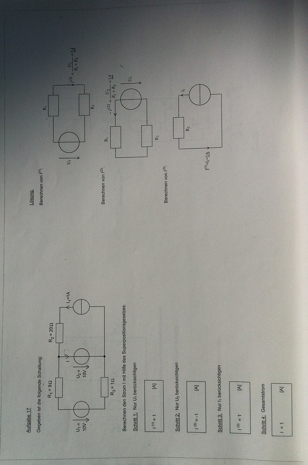

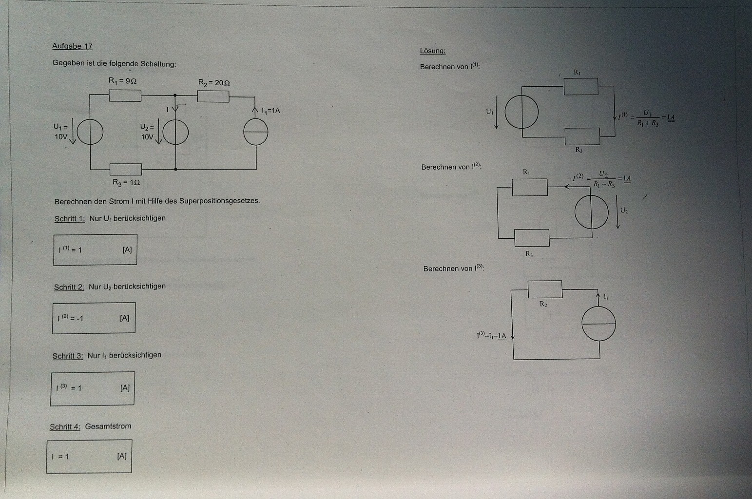

Superpositions /Überlagerungsprinzip:
Schaltplan für jede Quelle einzeln anschauen. Die anderen Quellen werden
abgeschaltet, sprich Spannungsquellen kurzschliesen und Stromquellen
offen lassen.
Danach alle Ergebnisse überlagern.
Im Beispiel kann R2 weggelassen werden, da die Stromquelle ofenn ist und
somit kein Strom über sie fließen kann.
