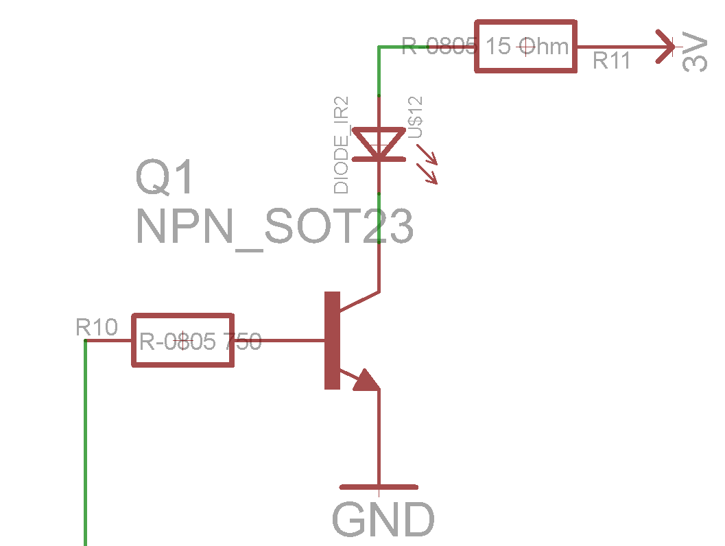

ich habe soeben meine Mikrocontrollerschaltung fertig gestellt, und
soweit funktioniert es ganz gut bis auf die Infrarotdiode am
Mikrocontroller.
Dabei wird die Schaltung im Anhang verwendet. die IR diode ist eine
CQY36N GaAs und brauch 100mA. Ich möchte diese IR als Fernbedienung an
einem ATMega88 verwenden.
Der Transistor ist ein NPN MMBT4401 von Fairchild Semiconductor.
Irgendwie schaltet der Transistor nicht durch. Ich habe zum testen den
Ausgang auf High gelegt, und es liegt Spannung an, aber ich messe keinen
Strom durch die Diode :(
Basiswiderstand sind 750 Ohm und ist mit dem Ausgang des uc verbunden.
Kollektorwiderstand sind 15 Ohm an 3V (2*1.5V Batterien).
Kann mir jemand helfen biiite?
Grüüüße

ohh jaaa irgendwas war wohl nicht ganz koscher. jetzt messe ich 164mA.
Mist kanpp an 100mA vorbei xD vlt hab ich mir die diode damit schon
zerlegt oO
---- edit
obwohl mit nicht überbrücktem transistor mess ich wieder nix xD der
transistor scheint wohl schalt-faul zu sein

Der Vorteil von IR-Dioden ist doch das man diese sehr hoch pulsen kann,
wenn du also auf dein Signal einen Träger überlagerst kannst du da
Impulse bis 2A über die Diode jagen und dazu passt dein Widerstand von
15 Ohm ganz und garnicht. Es ist ein Himmelweiter unterschied ob du mit
0,1 oder mit 2A operierst. Die Versorgungsspannung der Diode sollte dann
aber auch stabil sein. Schau dir auch den Transistor an das der das
abkann.

Gast #2595792
Wozu denn 2 A?
164 mA sollten aber für wenige Sekunden noch keine
fatalen Folgen haben.
Eine CQY36N bei 100mA (max. gepulst mit 25% duty cycle
bei ON reicht für Fernbedienungen bis 10 m.
2 A machen aber keine 200 m!!!
Bevor es um Reichweiten geht, sollte doch die
Schaltung von Martin K. erst mal laufen...

Gast #2595867
Wenn du mal FB geschlachtet hättest, wüßtest du was Standard ist. Bei 3V
wird meist 2 Ohm oder gar kein R benutzt. Die Strombegrenzung ist der
Innenwiderstand der Batterien.
Und es sind meist PNP-Transis.

ah okay danke, weiß ich bescheid für das nächste exemplar G soo jetzt
messe ich etwas... entweder der transistor war durch oder ne kalte
lötstelle.... ich werde es wohl nieemals erfahren ;) ist diese schaltung
mit dem IRSND kompatibel, oder funktioniert diese schaltung damit
garnicht...?
Weil immoment klappts noch net so G
