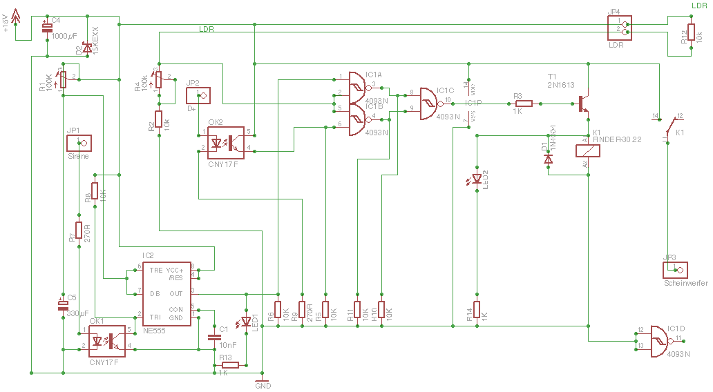

Hallo alle zusammen,
mein Name ist Michael, und bin schon länger stiller leser dieses Forums.
So nun möchte ich mich an meine erste schaltung wagen.
Es soll folgendes sein:
In meinem Auto befindet sich eine Alarmanlage die mir bei jedem
aufschließen einen Impuls an die Sirene schickt. Mit diesem Impuls
möchte ich das Licht des Autos eine bestimmte Zeit einschalten,
allerdings nur wenn es Dunkel ist. Die 2. Funktion soll eine
Lichtautomatik sein. Das Licht soll dann an gehen wenn der Motor läuft
UND es Dunkel ist. Motorlauf bekomme ich über D+ auf die Schaltung. Die
beiden Signale (Sirene u. D+) kommen über Optokoppler rein, um Störungen
zu vermeiden. Für die Einstellung wie lange das Licht beim auf und
abschließen an gehen soll, ist der NE555 als Monoflop zuständig. Ein
CD4093 verarbeitet alle Signale mit 2 NAND Gattern. Diese beiden NAND
Gatter sind auf ein 3. NAND Gatter geschaltet, wodurch ein NOR entstehen
sollte. Das 3. Gatter schaltet dann einen Transistor, und dieser ein
Relais. Die beiden LED´s dienen zu debugzwecken. Der große Elko und die
Supressordiode sollen die Spannung glätten und vor Spannungsspitzen
schützen.
So nun würde ich euch bitten da mal drüber zu schauen, und mir eure
Meinung zu sagen.
Gruß,
Michael

Dann solltest du wissen das R11, R10 und R6 überflüssig sind.
Jedes IC bekommt einen kleinen 100n zwischen VCC und GND.
Den grossen 1000u Elko kannst du dir sparen. Da reichen
auch 100u. Deine TVS wird im Auto wohl kaputt gehen. Und noch viel
schlimmer: Es gibt keine Sicherung! Wenn die TVS durchlegiert
und einen Kurzschluss bildet dann müssen die Kabel oder
die Leiterbahnen der Platine als Sicherung herhalten.

- R1 ist kurzgeschlossen
- Verpolschutz fehlt
- bei Eingangsspannungen > 15V bildet D2 einen Kurzschluss
- bei Störspitzen wird ggf. D2 zerstört und dann der Rest
- ohne Stabiliesierung wird die Schaltung nicht stabil arbeiten
- Abblock-Kondensatoren fehlen
- beide LED der OK sind nicht gegen negative Impulse geschützt
- LED OK2 hat keinen Vorwiderstand
- Emitter Relaistreiber kommt an GND, Relais vom Kollektor gegen UB
- räume die Schaltung auf, dann wird sie übersichtlicher
Otto
Gast #2595729
>> Nö
>sieh dir mal die grüne Linie an.....
Ach shit, die geht ja quer durch das Poti.
>- R3 ebenfalls
Nö kann er sogar kurzschliessen. Macht nichts.
Dem Relais ist es egal ob von den 15V nur noch 14.3V ankommen.
Das schaltet bei 8V auch noch. Das geht so.

Wenn die Schaltung mit einer stabilsierten Versorgung betrieben wird,
sieht es aber anders aus und ohne Stabilisierung sehe ich für eine
sichere Funktion recht schwarz.
Den "Nachwiderstand" habe ich übersehen - üblicherweise sollte man aber
nach der Klemme (bzw. dem Stecker) direkt den (strombegrenzenden)
Widerstand platzieren, damit im Falle eines Kurzschlusses die
Leiterbahnen nicht abfackeln (Klenmme D+).
Gast #2595793
Otto schrieb:
> Hallo,
>  -> ok das soll so nicht sein, wird geändert
>  brauch kein mensch, wird einmal angeschlossen und fertig
Im Normalfall sind es 12v bzw. 13,8v
Ok, abhilfe?
> Ok, abhilfe?
>  ok? War mir nicht bewusst das man sowas brauch?
> hat sie doch.
> Otto
