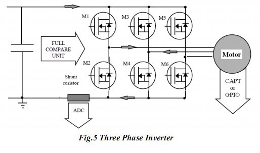

 ich stehe total auf dem Schlauch. Ich habe momentan die Aufgabe für
eine Präsentation eine grobe Schaltung für einen BLDC-Motor (3-phase)
aufzustellen und die im Inverter enthaltenen MosFets grob zu
charakterisieren.
 Geg:
Gegeben habe ich die Tatsache, dass der 3-phasige bldc-MOtor mit einer
PWM in trapezmodulation betrieben werden soll.
Spannungsversorgung : von 8V bis 28V
Strom: <15A
Umgebungstemp: -40 bis 140C
Thermischer Widerstand zwischen Umgebung und Mosfet von 2K/W
 Ges:
Minimale Spannungsfestigkeit Uds
Minimale Stromtragfähigkeit Ids
Max Rds(on)
Max Rth der einzelnen MosFets
 Ich frage natürlich nicht ohne recherchiert zu haben:
 Die Minimale Spannungsfestigkeit ist natürlich Uin - GND da wie beim
Mosfet M3 zu sehen ist, durch durchschalten von M4 dieser auf der
Sourceseite auf Masse gezogen wird.
 Die Minimale Stromtragfähigkeit wäre dann Ids=Imax*D wobei D der
Dutycycle ist welche nicht geben ist. Ich würde D=1/3 schätzen, da es
beim bldc-Motor 6 zustände gibt und die Mosfets jeweils bei 2 Zuständen
durchgeschaltet sind.
 Jetzt wird es spannend: Rds(on) müsste man eigentlich über die
Verlustleistung berechen bzw. noch schlauer über das datenbaltt eines
Mosfets entnehmen. Die Aufgabe hat aber keinen praktischen Zweck.
 Man müsste für nur onstate rechnen:
 Pverlust=Uds*Ids=Ids²*Rds(on) wobei für spannung und strom die
effektivwerte genommen werden müssen (mit der dutycycle). Aber
eigentlich geht das nicht so einfach, da Pverlust=
Ponstate+Pturnon+Pturnoff ist. Aber ich denke hier ist nur eine grobe
abschätzung gewollt. Hat jemand eine Ahnung wie ich an Rds heran komme ?
denn ohne die Verlustleistung kann ich auch nicht den thermischen
Widerstand berechnen. Eine Sackgasse ist das.
 Um welche Ecke zuviel denke ich hier gerade.
 Ich brauche dringend Hilfe.
