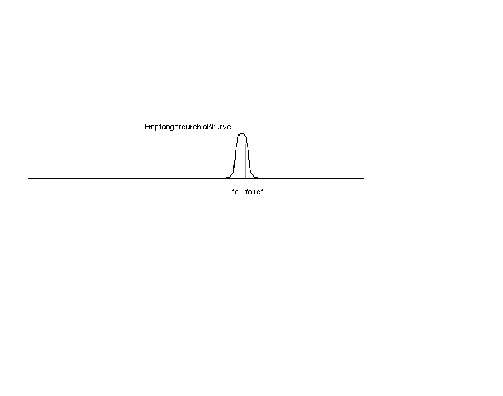

Na das sag ich doch. Es spielt auf
auf F0  und auf f0+df
oder
auf f0  und auf f0-df
nicht aber auf f0-df bis f0+df
Dem zufolge genügt eine Bandbreite von wenig >df wenn die Mittenfrquenz
auf f0+1/2df
mit f0 +/-dF dagegen kann die Spiegelfrequenz ebenfals empfangen werden
womit sich der Störabstanddeutlich verschlechtert.
Allerdings entzieht sich mir noch die Kenntniss wie der Empfänger
demoduliert was jedoch direkten Einflus auf die einzustellenden
Parameter hat.
Also Datenblatt studieren.

(Firma: Nisch-Aufzüge) Persönliche Seite
An der FSK ist nichts eigenartig. Der deutsche Begriff wäre
Frequenzumtastung und wesentlich klarer im Gegensatz zur
Frequenzmodulation. Genaugenommen könnte man auch mit 2 sehr
schmalbandigen Empfangskanälen demodulieren....
aka Kansascityverfahren. Und diese getrennt gleichrichten und einem
Komporator zuführen.  Wie gesagt leider ist der Beipackzettel wenig
ausführlich was das angeht und ev. bereits alles intern kompensiert.
Keine Ahnug aber der Begriff Bandbreite spricht dafür, dass die
Empfängermitte um die halbe Ablage verschoben und die Bandbreite
geringfügig größer als die Ablage sein sollte. Die Bandbreite und damit
die Ablage sollte mindestens 5-7 mal besser 9 mal der Taktrate
entsprechen damit die Flanken ausreichend steil sind.
Ich fürchte ich habe mir jetzt Hausaufgaben geschrieben, nämlich den
ganzen Rotz endlichmal zusammenzubrutzeln und mit Code zu
(unter)füttern. Hab ich dazu gerade Lust? Nein. Mist!
Namaste
Tja, gute Frage. Normalerweise interpretiere ich Bandbreite als den
Bereich um die Mittenfrequenz des Empfängers, indem die Feldstärke einen
gewissen Pegel nicht unterschreitet. Mittenfrequenz ist hier der Casus
Knacksus. Wenn der Sender also nur die Mittenfrequnz und eine Ablage
nach bspw. oben sendet, würde es sich ja lohnen, den Empfänger um die
Hälfte der Ablage nach oben zu ziehen.
ja aber das muss dann auch der demodulator "wissen" sonst sucht der um
die halbe ablage daneben und des wäre zu dumm denn dann kommt gar nichts
dabei raus. andereseits wenn du zwei komplette seiten bänder durschs
filter jagst ob wohl du nur eine ablage und den f0träger benötigst um
die übertragungsinformation zu rekonstruieren dann ist das Konzept blöd
weil der SNR* im Eimer
http://www.google.com/url?sa=t&rct=j&q=SNR&source=web&cd=1&ved=0CDcQFjAA&url=http%3A%2F%2Fde.wikipedia.org%2Fwiki%2FSignal-Rausch-Verh%25C3%25A4ltnis&ei=c59lT6vNO9DBswbo1sCwBQ&usg=AFQjCNECeqch5hDYTICs2OYkGCU6DxMKqw
