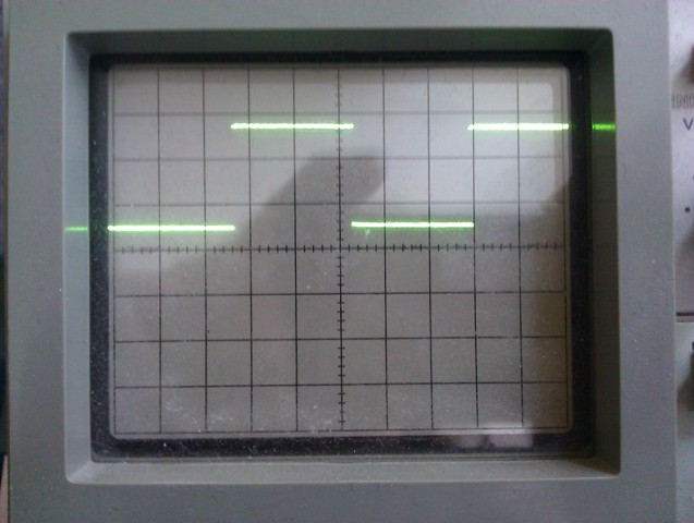

OP #2598698
OK, ich glaube der Tiny is kaputt, ich habe jetzt einfach mal die
Funktion der Timer überprüfen wollen und bei Folgendem Code kommt das
erste Bild raus:
.include "tn25def.inc"
.def temp = r16
.def tem2 = r17

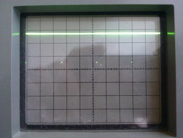

Lass ich jetzt in der Timer ISR auch tem2 auf den Stack, kommt das
zweite Bild raus. Übersehe ich irgend etwas, oder macht der Tiny
wirklich groben mist?!
Gast #2598786
Hi
Nö, den machst du.
Du hast zwei Returns in deiner ISR. und bei beiden wird unterschiedlich
'gepopt'. Mach einen Aussprungpunkt in deiner ISR und dann klappt das
auch.
Den Pin kannst du übrigens mit
out PINB, 1<<PB2
viel einfacher ohne Abfrage tooglen.
MfG Spess
