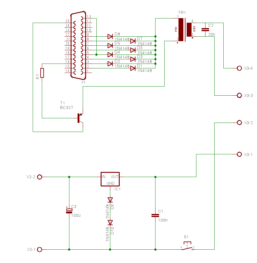

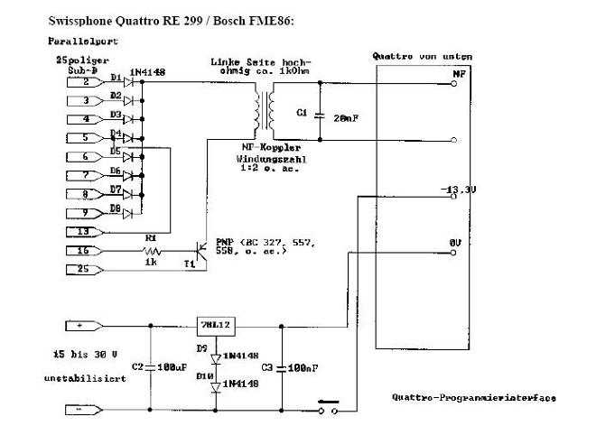

Hallo Leute !!
Ihr seid meine letzte hoffnung !! Ich bin auf der Suche nach jemandem
der mir ein Platinenlayout erstellt. Der Schaltplan hängt an!
Leider hab ich keine Erfahrung mit Layoutsoftware, deswegen bitte ich
euch darum, mir einen gefallen zu tun. Die erstelung sollte für einen
geübten "Layouter" in ein paar minuten erledigt sein. Ich habs selbst
schonmal mit eagle versucht, aber ich weis gar nicht wie und wo ich
anfangen soll.
Vielen Dank für eure hilfe !
Grüsse
Holger

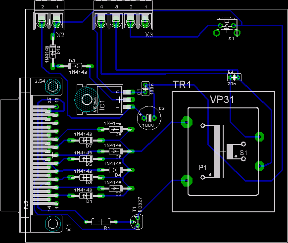

Mensch ich werd verrückt!! Wahnsinn !!!! Endlich mal jemand der sich
meiner annimmt.
Jedoch hab ich noch einige fragen dazu.
1. VP31 - Ich nehme man an, das das der NF-Koppler ist, richtig ??
   Wenn ja, glaube ich das der nicht ganz richtig ist ( kannst Du
   ja auch nicht wissen !! ) . Ich hab den
   von Reichelt genommen ( NFÜ 1:1 ) . Der hat die Lötpunkte
   im Quadrat angeordnet.Einfach nach Übertrager suchen. Dann
   findest Du ihn direkt.
2. Die Anschlüsse 1 & 2 ( X2 ) Wo ist da + und - ?
3. Die Anschlüsse 1,2,3,4 ( X3 ) Wo ist da NF +/- bzw.
   Programmierspannung +/- ?
Wenn Du das noch ändern, bzw. ergänzen könntest, wäre ich so glücklich
wie ein kleines kind lol !
Ansonsten ist alles klar!
Könntest Du mir das Board dann zuschicken?? Ist doch mit Eagle gemacht,
oder? Dann kann ich das importieren und direkt drucken.
Grüsse und VIELEN DANK
Holger
Hallo Holger,
das ist ein normaler Trafo. Ich mach dir den NF Übertrager noch mit
drauf - aber ich muss das Bauteil erst selber erstellen. Ist in der
Library von Eagle nicht vorhanden.
Ich mach dir die Zeichen (+-) noch mit drauf und schick dir das Board
dann.
Kann noch bis morgen dauern.
Grüße
Steffen
