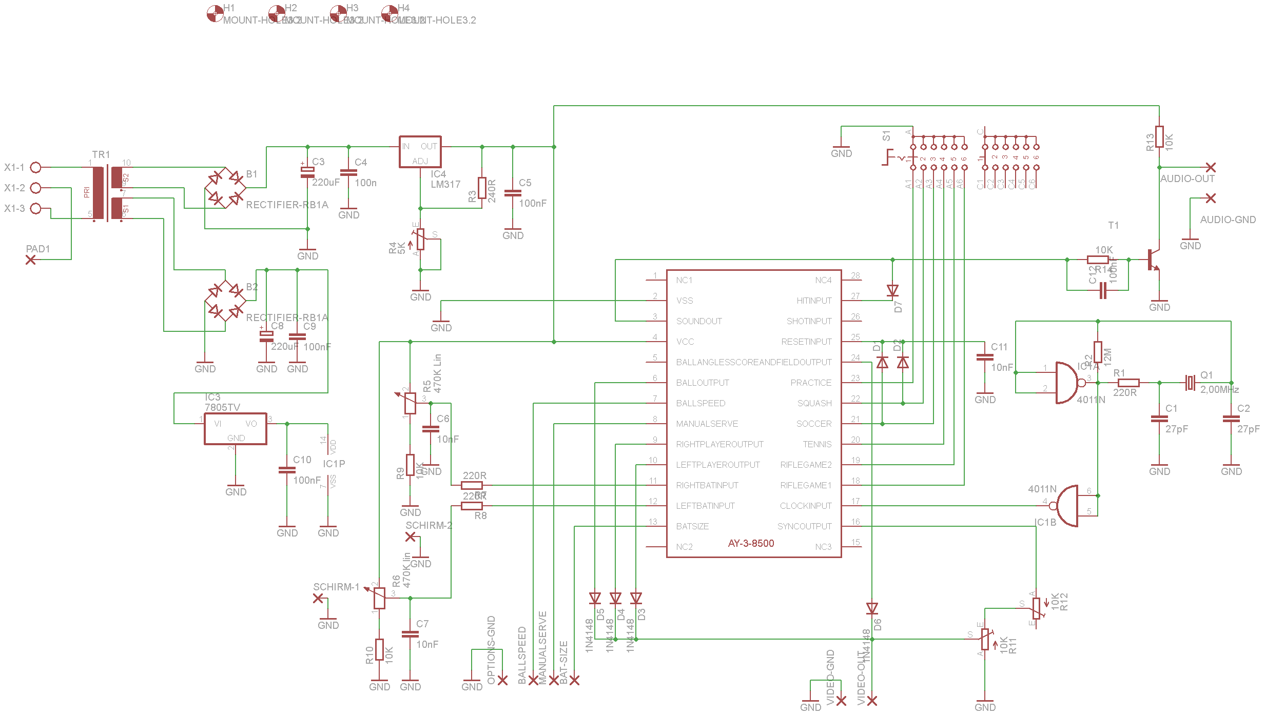

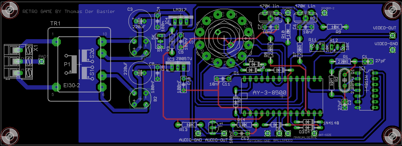

So als kleines Zwischenprojekt habe kurz mal eine Platine entworfen.
Es ist noch nicht zu 100% getestet. Was sein könnte, daß die
Packagegrösse vom AY-3-8500 nicht 100% stimmt.
Das original UHF Teil wurde gegen standard Video Out ersetzt. Ansonsten
ziemlich identisch mit dem Original.
