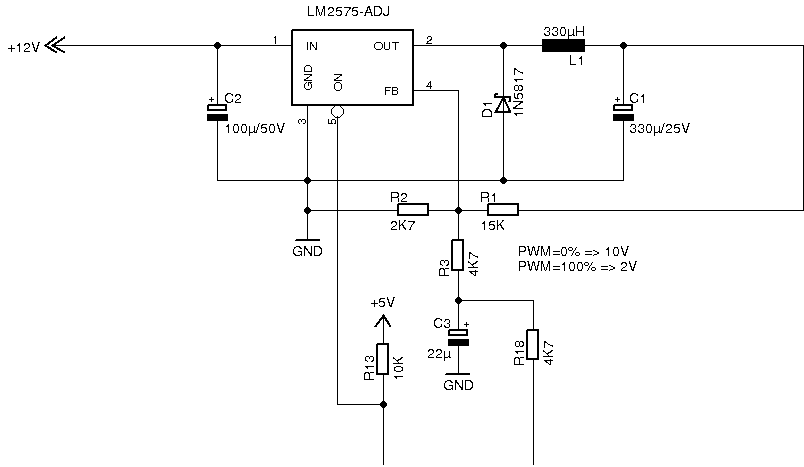

Buck Regler mit digitalem Poti als Feedback?
Digitale Potis haben die Eigenschaft (zumindesten die, die ich bis jetzt
verwendet habe), dass ihr Widerstand in Grenzen von der Frequenz des
Eingangssignal abhängt.
Es könnte sein (nur eine Vermutung), dass dieses Verhalten dir einen
Strich durch die Rechnung macht, wenn dein Poti einen zu großen
Spannungsripple sieht.
Lg, Denglmann
Ungefähr so. Das linke Signal schaltet aus/ein, das rechte kommt vom
einem PWM-Ausgang. Der Elko C3 des per PWM implementierte DACs
beeinflusst geringfügig die Regelcharakteristik. Kann man
perfektionieren, indem man hinter dem R/C-Glied R18/C3 einen
Spannungsfolger schaltet.
