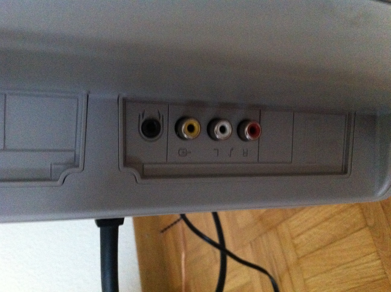

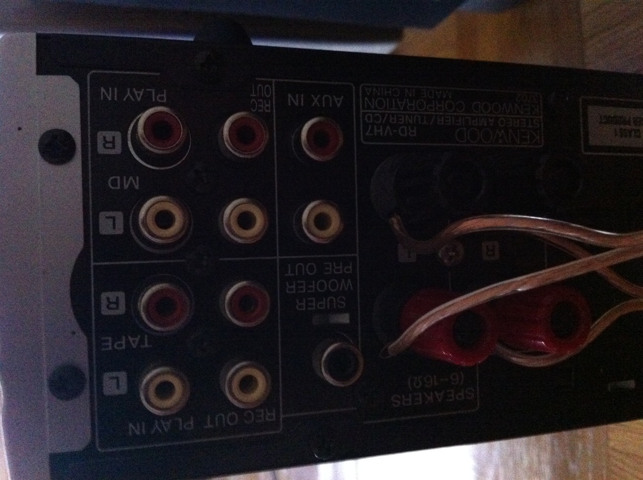

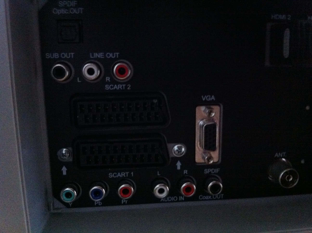

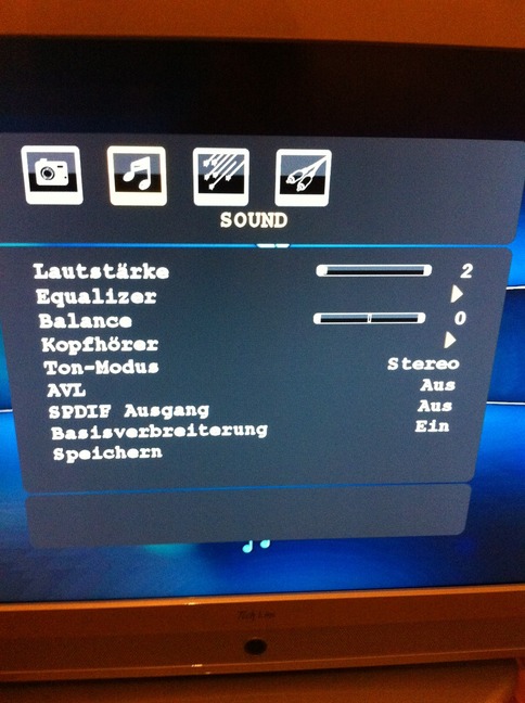

Hallo, ich möchte gerne eine ältere Stereoanlage an meinen Fernseher anschliessen um darüber den Sound zu nehmen. Beim Fernseher handelt es sich um einen techline tl32lc855 (finde bei google nichts), die Anlage weiss ich nicht. Ich habe schon versucht den Line-Out des Fernsehers mit dem AUX-In der Anlage zu verbinden = kein Ton. Auch die seitlichen Ausgänge bringen nichts. Was müsste ich da richtig verbinden?
Du kannst auch den MD Anschluss nutzen, ich gehe davon aus das die generelle Funktion der Ein/Ausgänge auf anderem Wege geprüft wurden und nicht ggf. ein Defekt vorliegt oder eine Quellenumschaltung nötig ist?

Die seitlichen "Aus"gänge sind keine, sondern Eingänge. Ansonsten liegt das Problem an Deinem Fernseher, denn wenn das in den Verstärker gesteckte Kabel mit der Settopbox funktioniert, kann es logischerweise nicht am Verstärker liegen. Sieh mal in das Konfigurationsmenü Deines Fernsehers, vielleicht muss man bei dem umstellen, ob der Ton über den optischen S/PDIF-Ausgang oder über den analogen Line-Out ausgegeben wird. Klingt zwar bescheuert, aber die Leute, die solche Fernseher gestalten, und die Konfigurationsmenüs dafür, die folgen auch einer ganz eigenen Logik. Ansonsten kannst Du einen Adapter für den sicherlich auch vorhandenen Kopfhöreranschluss des Fernsehers verwenden (das ist üblicherweise eine 3.5mm-Stereoklinkenbuchse), wenn Du dessen Lautstärke nicht bis zum Anschlag aufreißt, kannst Du das auch in einen Line-IN des Verstärkers einspeisen (MD Play In, Tape Play In oder Aux In). Allerdings sind dann die in den Fernseher integrierten Lautsprecher stummgeschaltet, aber das dürfte auch Dein Ziel sein; warum sonst wolltest Du den Fernseher an die Stereoanlage anschließen?

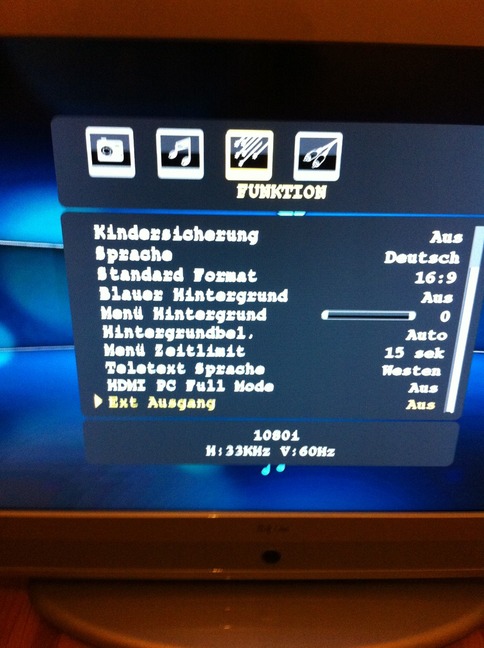

Hallo, im Tonmenü steht nur das auf den Bildern, habe alles druchprobiert, funktioniert nicht.
2te Bild ganz unten: Ext. Ausgang? Was steht denn in der BedAnl.?
Hallo, BedAnl leider weg, habe mit dem Ext. Ausgang an und aus schon alles probiert, keine Reaktion.
Es wäre noch möglich, dass der Pegel an Line-Out vom TV, von der eingestellten Lautstärke des TV abhängig ist. Hattest Du bei deinen Versuchen die Lautstärke am Fernseher zumindest ein Stück weit hochgedreht? Was kann man bei "Kopfhörer" im Sound-Menü einstellen?
Hallo, schon versucht mit der Lautstärke, bringt leider nichts. Unter Kopfhörer nur die Lautstärke, die ist auf 50
Wenn Du den Line-Ausgang nicht dazu bewegen kannst ein Signal auszugeben, könntest Du als Notlösung den Kopfhörerausgang benutzen (Klinke-Cinch Kabel). Ist vielleicht besser als gar nichts.
Ob die Stereoanlage "empfänglich" ist kannst du testen, indem du den Eingang wählst, der mit den offenen Cinch-Steckern verbunden ist. Lautstärke auf sehr gering einstellen, aber nicht auf null! Jetzt mit dem Zeigefinger mal den inneren Teil des Steckers anfassen. Du müstest im entsprechenden Kanal ein Brummen hören.
Wenn du sicher weisst, das der SPDIF Ausgang im TV bestückt ist und läuft: http://www.amazon.de/Digital-Toslink-Analog-stereo-Konverter/dp/B004O2P0CS
