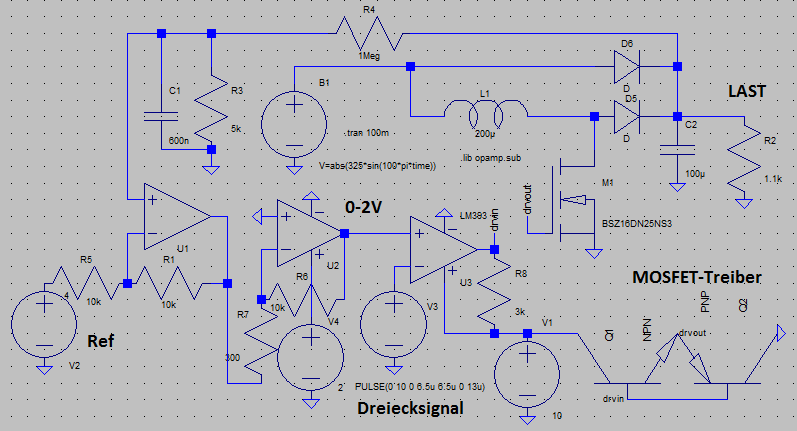

Das Hauptproblem und Grund für diesen Post ist aber die PFC-Stufe,
genauer gesagt die Regelung dieser. Dazu habe ich bereits Ewigkeiten vor
dem Simulator verbracht.
Geplant war ein Diskontinuierlicher Betrieb, weil so der Multiplizierer
entfällt. Die Spule wird eine variable Zeit aufgeladen und gibt die
Energie in der Off-Zeit an den Zwischenkreis ab. Da die Frequenz
konstant ist (somit eine PWM) ist die Energie die übertragen wird,
proportional zu t_on und U_in². Die Ausgangsspannung schwankt natürlich,
da U_in die gleichgerichtete Netzspannung ist.
Da eine Regelung aber nicht den Netzbrumm Ausregeln soll (also eine
Grenzfrequenz << 2*f_netz haben muss) betrachte ich das ganze über
mehrere Perioden gemittelt. Somit bleibt eine "Leistungsquelle", deren
Ausgangsleistung direkt Proportional zum Dutycycle ist (Entschuldigung
an die Experten, dass ich so viele Basis aufbereite, aber dies ist mein
erster Regler, wenn ich etwas falsch mache, bitte sagen).
Durch diese Vereinfachung erhalte ich also eine integrierende Strecke,
die PFC-Stufe pumpt lustig Leistung in den Zwischenkreis und die Last
entnimmt welche. Der Kondensator des Zwischenkreises speichert die
Energie (Integrator). Also habe ich (den Netzbrumm vernachlässigend)
eine reine I-Strecke.
Laut den Artikeln die ich bisher gelesen habe, kann man eine solche
Strecke mit einem reinen P-Regler regeln. Also -> Spannungsteiler ->
kleiner Kondensator als Tiefpass -> Subtrahierer -> Regler (Opamp als
Verstärker).
Das Ergebnis ist allerdings eine völlig chaotische Ausgangsspannung des
Reglers, die Leistungsstufe macht auch brav alles mit und kommt
irgentwie auf die 400V, nur alles andere als stabil. Deswegen bin ich
jetzt hier ;-)

Als Eingang für den Regler habe ich die heruntergeteilte
Ausgangsspannung sowie eine Referenzsspannung. Ausgang geht direkt auf
den PWM-Generator (Komparator + Dreiecksignal)
und sollte 0 bis 2V für 0 bis 150W liefern (sollte, notfalls muss sich
der Rest eben anpassen wenns nicht geht).

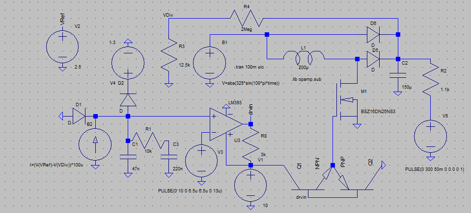

Im Anhang noch die Simulation (Ist etwas eng, damit es auf den
Bildschirm des Laptops passt und JA der MOSFET ist nicht für 400V
geeignet).

Hallo Fralla
Ich hab jetzt auf deinen Rat hin mir ein BCM-PFC-IC ausgesucht (FAN7530)
und die Demoschaltung im Datenblatt
(http://pdf1.alldatasheet.com/datasheet-pdf/view/162468/FAIRCHILD/FAN7530.html)
auf Seite 14 nachgebaut. Auch wenn deren PWM-Schaltung etwas anders ist,
so kann man den Regler prinzipiell übernehmen, der wenn ich das richtig
sehe, einen PI-Regler darstellt.
Wofür dient in dieser Beispielschaltung C7? Würde die C8/R8 Kombo nicht
bereits für den PI-Anteil sorgen?
Angepasst wurde zum einen der Spannungsteiler, welcher jetzt 2.5V
liefert, sowie der Zwischenkreiskondensator.
Die Ergebnisse sind aber an sich schon ganz gut, siehe Anhang.
Blau: Last, hier Sprung von 150W auf 40W simuliert
Rot:  Ausgangsspannung
Grün: Dutycycle
Ich werde das ganze nochmal mit anderen Sprüngen simulieren, um zu
gucken ob es wirklich stabil arbeitet.

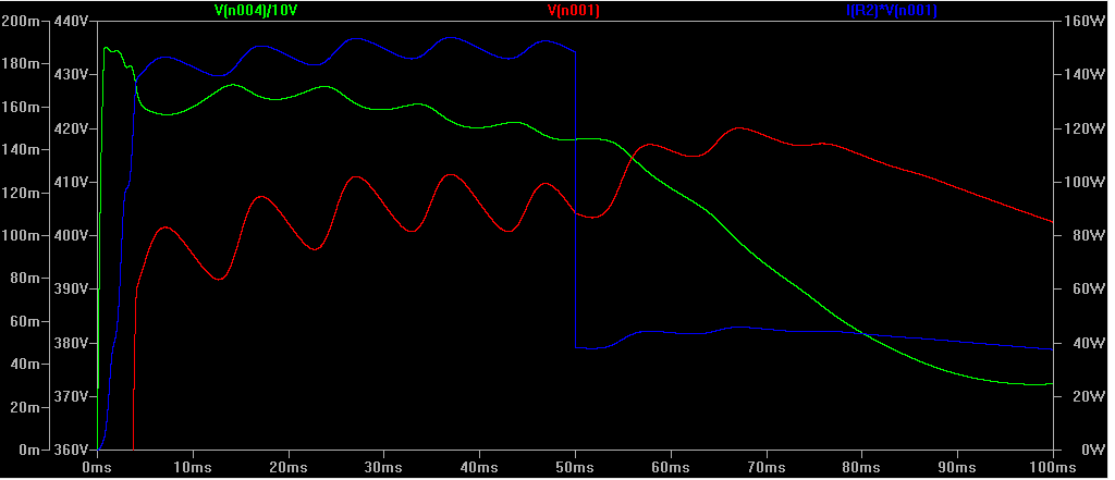

So, ich bins nochmal, anscheinend ist das ding immernoch nicht Stabil.
Siehe Anhang.
Die Kondensatorspannung sinkt soweit, dass die Spule sich nicht mehr
entmagnetisieren kann. Dadurch "läuft der Strom hoch".
Grüne Kurve :   Strom durch die Spule
Blaue Kurve :   Kondensatorspannnung, fällt teilweise auf 360V ab
Rote Kurve :    entnommene Leistung, hier mit Lastsprung
Türkise Kurve : Ausgang des Reglers, entspricht dem Dutycycle des
Leistungsteils.
Die Schaltung ist noch die selbe wie oben:
C1: 47n
C3: 220n
R1: 10k
Die Frage ist jetzt wie diese verstellt werden müssen. Einfach C kleiner
machen um das I-Glied zu beschleunigen, oder P verstärken?
