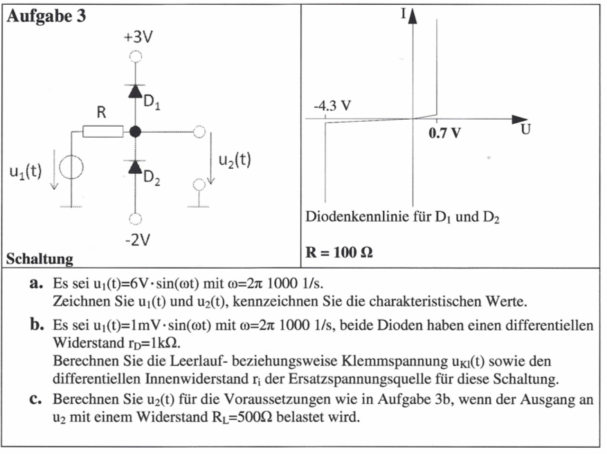

Ausgangsspannung einer Schaltung mit Z-Diode, AC und DC Quelle
OP #2601803
ich habe die Suche verwendet und keinen ähnlichen Beitrag gefunden.
Bei folgendem bin ich mir nicht sicher/hab ich keine Ahnung:
1. Ich weiß nicht, ob die idealen Z-Dioden durch ihre differentiellen
Wiederstände ersetzt werden können (da sowohl gleich- als auch
Wechselspannung angelegt ist).
2. Ist der Stromkreis als geschlossen anzusehen (bevor Lastwiederstand
angeschlossen ist), fließt der Strom also von der Wechselspannungsquelle
zum positiven bzw. negativen Potential?

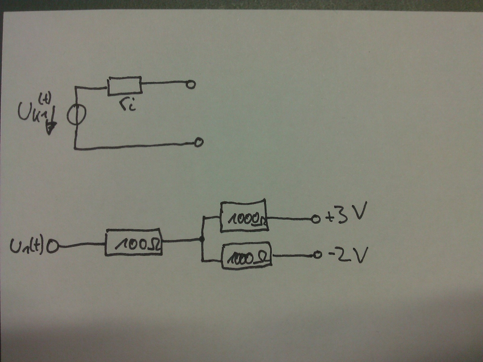

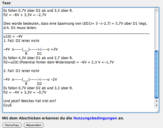

Ist mein Lösungansatz (siehe Datei "eigene Überlegungen) komplett
daneben oder was stimmt daran nicht?
Nein, weil die Diodenkennlinie nichtlinear ist und hier
Großsignalbetrieb vorliegt.
Wenn die Eingangsspannung entsprechend positiv/negativ ist.
Merkwürdige Frage. Erste brauchbare Ansätze sind drin. Am Ende ist es
eine einfache Klemmschaltung, die Spannungen oberhalb/unterhalb eines
bestimmten Wertes begrenzt, dort kommt dann Stromfluss über die Dioden
zustande und es fällt Spannung über dem Widerstand ab. Merkwürdig ist
die Z-Diodenkennlinie (zumal die Symbole im Schaltplan KEINE Z-Diode
sind), sowas macht man eigendlich nur mit normalen Dioden, damit wird es
etwas einfacher.

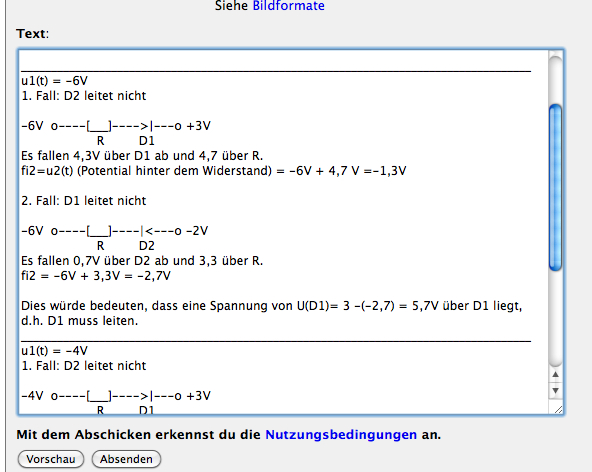

Die Frage ist so merkwürdig formuliert, da bereits feststeht, dass der
Ansatz falsch ist. Ich bekomme zwei verschiedene Werte für die Spannung
die über R abfällt (die Werte müssen jedoch identisch sein da).
Deshalb frag ich mich natürlich, was daran falsch ist (wenn der
Lösungsansatz nicht ehh kompletter quatsch ist)...

>(auch wenn das Häkchen fehlt), normale Dioden würden in dieser Schaltung
>zerstört werden, da die Sperrspannung von -4,3V überschritten wird
Sagt dein Professor, was? Komisch nur, dass die meisten Dioden dieser
Welt locker 20V Sperrpsannung haben, eher noch mehr.
> (für
>D1 z.B. sobald u1(t) unter 1,7V sinkt, für D2 sobald u1(t) über 2,3V
>steigt).
Theoretisch richtig, praktisch Unsinn.
Nö, das ist schlicht eine Fallunterscheidung. Und die niedrigste
Spannung gewinnt. Ist doch nicht schwer. Entweder wird positive
Überspannung durch D1 in Flußrichtung begrenzt oder D2 in Sperrichtung,
je nachdem was eher greift. Dito für negative Spannung. Superposition
geht hier nicht, weil nichtlineare Bauelemente drin sind. Und Rd von 1k
ist meilenweit von der Realität entfern. Im Sperrbereich sind das eher
Hunderte von kOhm. Zum Vergleich 100k heißt 10µA Stromänderung bei 1V
Spannungsänderung. 10µA ist der Leckstrom einer miesen Diode.
Ergo. bei b) sind die Dioden nicht wirksam und man kann sie sich
wegdenken. Die Leckströme / differentielle Widerstand spielen keine
nennenswerte Rolle.
Alles in Allem ist die Aufgabe sehr akademisch . . .
MfG
Falk

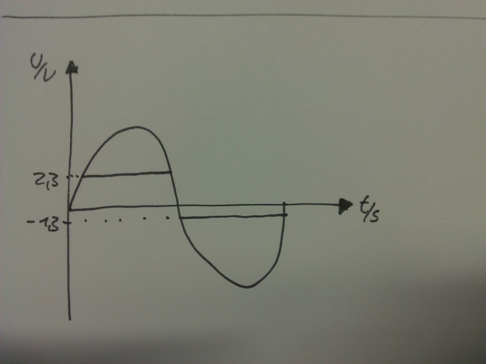

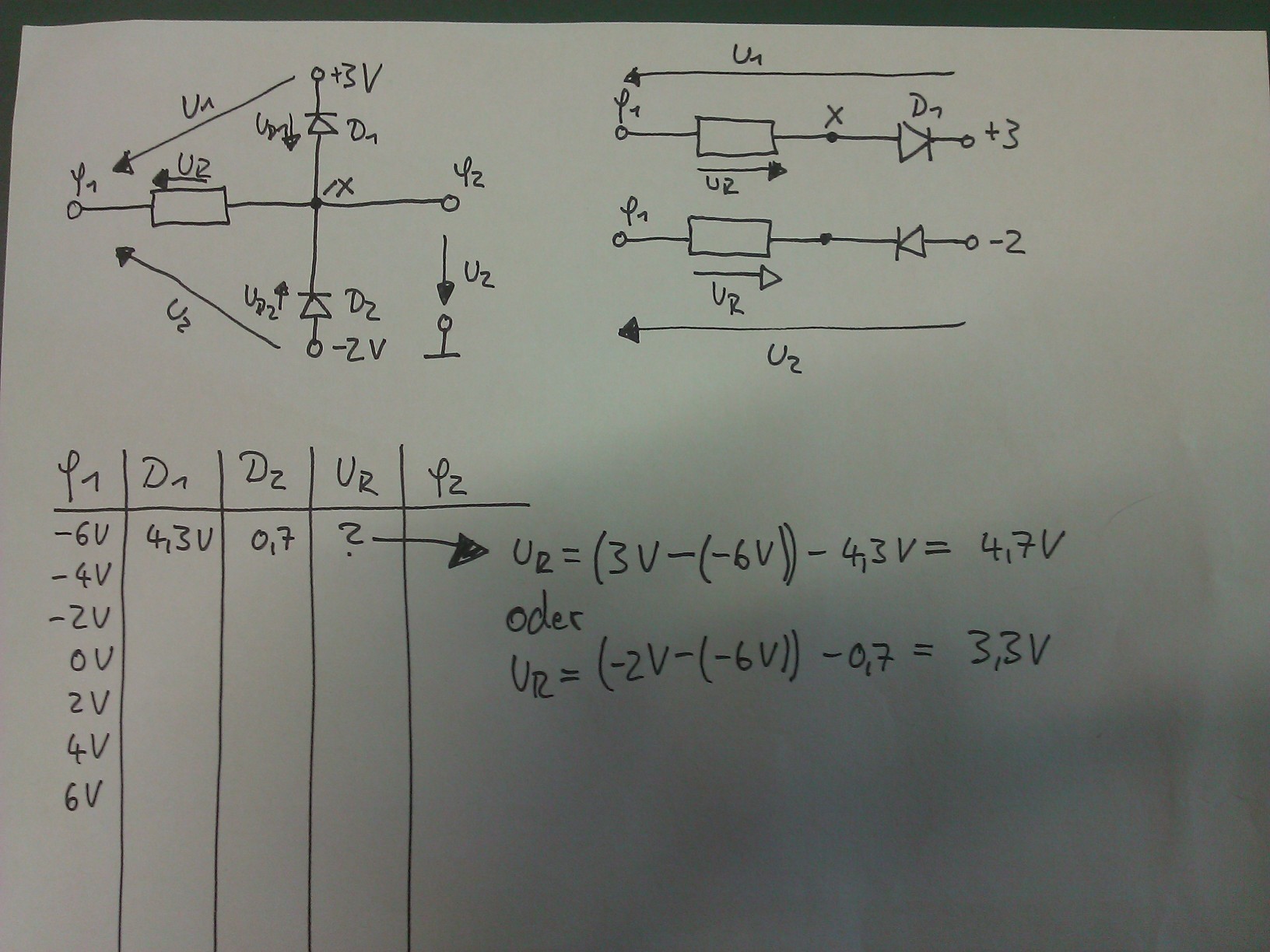

Ich habe es noch nicht verstanden, in welchem Fall welche Diode
leitet..
#2602217
@  Hannes Cramer (jatego)
>leitet..
Isses wirklich so schwer? Uff.
D1 wird in Flußrichtung leitend, wenn die Spannung an der Anode ca.
3V+0,7 beträgt, also 3,7V. Bis dahin fließt kein Strom durch R, damit
ist die Eingangsspannung ganz lins identisch mit der Anodenspannung von
D1, welche gleichzeitig die Kathodenspannung von D2 ist.
D2 wird in Sperrichtung leitend, wenn die Kathodenspannung 4,3V größer
ist als die Anodenspannung, also -2-(-4,3)=-2,3V.
Hier "gewinnt" D2, D1 wird nie leitend.
Für negative Polarität ist jetzt eine Aufgabe för den Schöööler.
MfG
Falk

@  Alex Weber (jatego)
>So, Aufgabe a) meine ich jetzt raus zu haben..
Passt.
>Bei b) weiß ich jedoch wieder nicht, wie ich an die Aufgabe ran gehen
>soll...
Superposition, auch wenn Rd = 1k unrealistisch ist. Deine 3V bzw -2V
kommen aus Spannungsquellen. Na, dämmerts?
