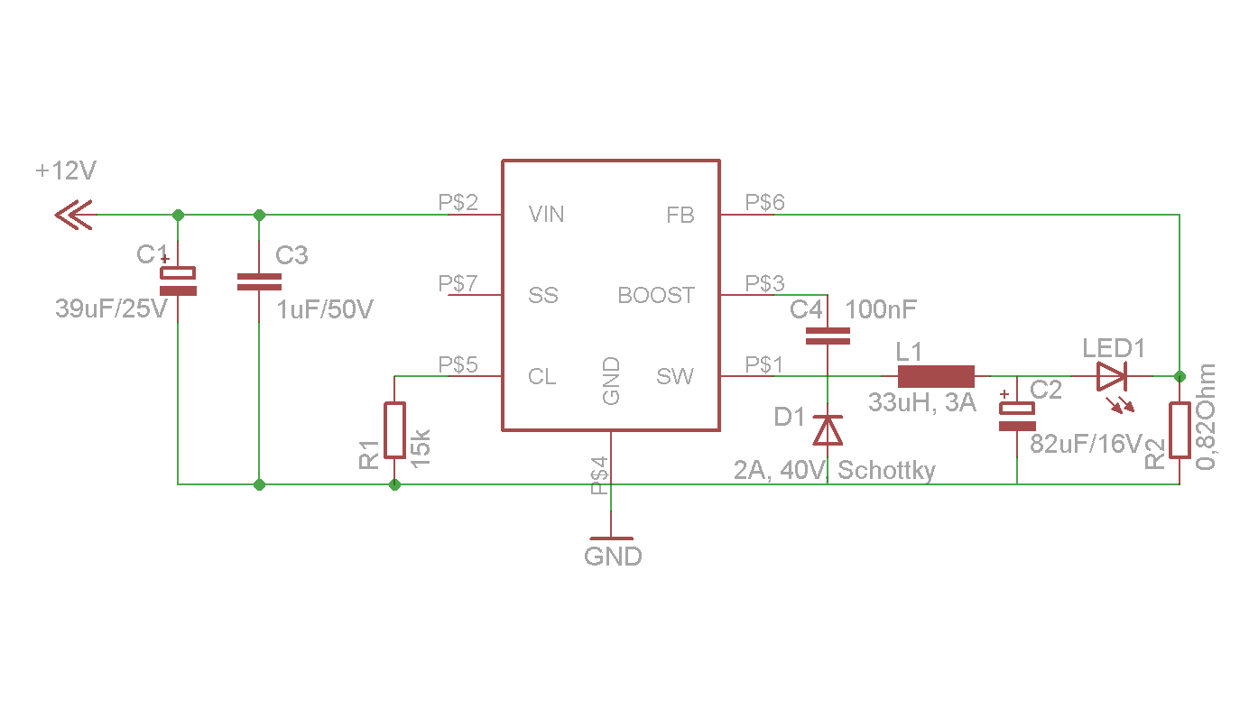

LM2673 als KSQ
OP #2602017
für einen Infrarotstrahler brauche ich eine Stromversorgung, habe hier
noch ein paar LM2673-Adj. und habe mir folgende Schaltung überlegt, habe
etwas ähnliches schon mal bei einem anderen Regler gesehen.
Die einzelne LED ist eigentlich ein LED-Strahler mit 7V/2,1A, geregelt
sollte aber auf ca. 1,5A werden.
Die berechneten Werte sollten wohl passen, meine Frage ist jetzt ob es
so funktioniertern kann.
Andreas
