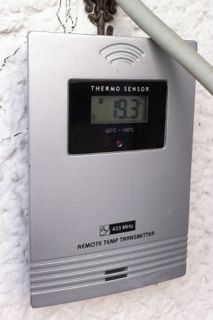

Gast #2620726
Keine Ahnung ob es weiterhilft. Aber habe vor 4 Tagen dasselbe
Problemchen gehabt und einen ähnlichen Sensor (siehe Anhang) erfolgreich
per Arduino und 433MhZ auslesen können.
Der Code gewinnt sicher keinen Schönheitswettbewerb, aber er tut:
433MhZ-Reader (Den hier:
http://www.watterott.com/de/RF-Link-2400bps-Empfaenger-434MHz ) an Pin 2
geflanscht, mit Spannung versorgt und das Ding unten laufenlassen. Schon
purzeln die Bits und die Temperatur (versteckt sich zwischen Bit 16 und
Bit24) aus der Seriellen.
Sofern "Müll", jedoch mit der passenden Startsequenz, kommt decodiert er
als -999
Viel Spass damit.
