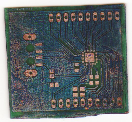

Ich
Gast #2607283
Ist eigentlich nur ein Klecks auf einer Spielplatine den ich eigentlich
nicht zeigen wollte, aber gut zum Beweis hänge ich es mal an.
In letzter Zeit habe ich keine Platinen gemacht und deshalb nicht weiter
damit probiert. Aber wie gesagt, es wird schon funktionieren wie
angegeben.
Z.B. ebay 360444189498 hat eine Anleitung mit Bildern.
Gast #2607307
Ich verstehe das man nicht so schöne Ergebnisse nicht unbedingt zeigen
möchte, aber ich finde das sieht so schlimm nicht aus (jedenfalls für
einen einfachen Versuch obs überhaupt geht).
Bei deinem Link (den ich schon kannte) haben die das Trocknen auch
einfach untern Tisch fallen lassen.
Ich werde mal zusehen das ich etwas Abstand zwischen den warmen Scanner
und der Platine bekomme und seh vorher zu das ich sie halbwegs trocken
kriege.
Thanks for your support!
Ich
Gast #2607473
hp-freund schrieb:
> Noch eine Verbesserung. So sieht die Spielplatine aus nach dem ich sie
> noch mal mit Azeton gereinigt habe. Ist ein VQ44 0.8mm.
Also haftet das Zeug auf dem FR4 aber nicht auf Kupfer?

unter Ausnutzung der Morgensonne habe ich die Nassmethode getestet.
Wie gestern die Platine mit Scheuerpulver gereinigt, den Lack wie im
ebay Bild direkt mit der Folie (Zweckform 3491) verteilt und 40min in
die Sonne.
Der Lack ist auch tatsächlich ausgehärtet, aber wie zu erwarten war
haben sich Platine und Folie den Lack beim abziehen geteilt ;-)
Das Abziehen der Folie ging sogar recht leicht.
Es wäre möglich das mit mehr Aufrauhen der Platine und glatterer Folie
mehr Lack auf der Platine bleibt, aber warum sollte man sich zusätzliche
Probleme schaffen. Trocknen vor dem belichten ist wesentlich
einfacher...

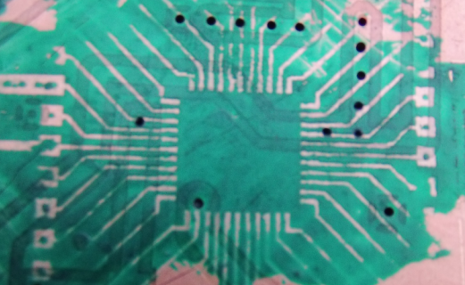

Moin hp-freund & alle Anderen,
ich habe heute morgen auch mal meine noch nicht ganz getrocknete Platine
mit der Folie belegt und dann für 60 min in die schönen Strahlen der
Sonne exponiert.
Es ist wie du vor mir oben schon geschrieben hast, was noch feucht ist
hängt später sowohl an Platine als auch an der Folie (ich benutze
dieselbe Folie von Zweckform wie du).
Ich habe das Bild von der Helligkeit her etwas angehoben (da ich sie auf
meinen Scanner gelegt habe war das Bild etwas dunkler).
Schön ist sicherlich anders, aber etwas mehr von dem Lack und etwas
weniger feucht und es sind bessere Ergebnisse möglich ;o)
Es steht jetzt noch mein umgebauter Scannerbelichter zum Test aus....
Es ist hiermit aber schonmal gezeigt das es kein humbug ist.

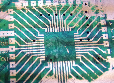

Also ich muss dazu jetzt auch mal meinen Senf abgeben:
Habe mir den Lack auch aus Neugier (unabhängig von diesem Thread) bei
E-Bay bestellt gehabt und ihn heute mal unter UV ausprobiert.
Dabei habe ich festgestellt:
-Feuchter Lack härtet an der Luft unter UV quasi nicht aus.
-Trockener Lack härtet an der Luft unter UV sehr schnell und recht
kantenpräzise. (Dauert aber lange und die Oberfläche wird schlecht!)
-Feuchter Lack zwischen einer ungeschliffenen Platine (ungeätzt) und
einer weichen folie härtet innerhalb von 5 min unter UV aus, die
kantenschärfe ist gut!
(Die Folie lies sich auch ganz gut danach abziehen und sorgte für eine
glatte Lackoberfläche, der Lack ist auch an der Kante recht kratzfest,
wie hp-freund schon feststellte)
-> also ist die China-Anleitung nicht ganz sooo falsch.
Wichtig: Bohren sollte man erst nach den Stopplack machen, da es in den
Löchern weder aushärtet noch sich besonders gut auswaschen lässt.

Gast #3914750
hat einer von euch inzwischen einen brauchbaren Prozess für die
Verarbeitung des Lackes entwickelt? Ich habe hier mittlerweile fast
einen Becher blauen Lacks verarbeitet und noch keine letztlich
befriedigende Lösung gefunden.
Mein Problem ist dabei hauptsächlich, dass der aufgetragene Lack vor dem
Belichten noch sehr "matschig" ist. Lege ich eine Folie auf, so ergibt
sich eine sehr ungleichmäßige Oberfläche die einfach nur unprofessionell
aussieht. Oder aber ich schließe Luft zwischen Lack und Transparentfolie
ein, so dass der Lack beim Belichten "Löcher" bildet.
Die bisher besten optischen und mechanischen Ergebnisse hatte ich mit
der Methode, bei der ein Klecks Lack unter einer Transparentfolie mit
einem Rakel verteilt wird. Bei größeren Platinen ist dieses Verfahren
aber sehr unpraktisch und schlecht reproduzierbar.
Ich habe daher mit verdünntem Lack experimentiert. Als Lösungmittel
scheint sich nach meinen Ergebnissen normaler Verdünner anzubieten.
Alkohole, Acrylverdünner o.ä. lieferten keine homogenen Lösungen.
Pinseln und Rollen des verdünnten Lacks bringen bei mir keine guten
Ergebnisse, da der verdünnte Lack nicht so gut fließt, in leicht
angetrocknetem Zustand wachsartig wird. Vielleicht muss ich ihn noch
dünner einstellen.
Die besten Ergebnisse hatte ich mit verdünntem Lack und einer
Lackpistole. Die Schichtdicke auf den Bahnen und den freien Bereichen
der Platine scheint per Augenmaß einigermaßen gleichartig. Die
Oberfläche scheint im nassen Zustand schön glatt, beim Abtrocknen wird
diese leicht rau, ähnlich wie Kerzenwachs.
Lege ich nun eine Folie aus Schutz auf, so bilden sich glatte Bereicht
(Kontakt zwischen Lack und Folie) und rauhe Bereiche (geätze Bereiche,
kein direkter Kontakt zwischen Lack und Folie). Im schlimmsten Fall
schließe ich Luft ein. Das Risiko ist jedoch relativ gering.
Trotz der Verdünnung lässt sich der Lack gut aushärten unter UV.
Mein Problem ist nun noch das Belichten des Lacks. Entweder müsste der
Lack vor dem Auflegen der Pad-Vorlage glänzend auftrocknen und griffest
sein, so dass die Folie den Lack nicht verändert oder die Belichtung
müsste Kontaktfrei erfolgen. Für beides habe ich noch keinen Ansatz.
Hat einer von Euch Ideen oder Ansätze, wie man hier weiter verfahren
könnte?
Gibt es evtl. günstige Alternativen zu dem Lack aus China? Evtl. etwas
auf 2K-Basis, dass auch einfach verfügbar ist? Laminate oder Großgebinde
fallen bei mir aufgrund zu geringer Stückzahlen aus.
Mit Gruß
Maik

Gast #4827673
auch ich möchte hier meine Erfahrungen mit euch teilen.
Eines der Hauptprobleme war es, dass die aufgetragene Lackschicht zu
dick war. Mit einem Airbrushgerät konnte ich eine vernünftige Lackdicke
erzielen.
Mein Vorgang im Detail:
Leiterplatte leicht anschleifen,
Lack hauchdünn aufsprühen,
eine Klarsichtfolie auflegen und danach die Folie mit den Pads,
mit einem UV Belichtungsgerät - unter Druck, belichten.
Die Folie ließ sich problemlos entfernen, der Lack war ausreichend hart,
die Pads waren zu erkennen.
Nun komme ich zu meinem Problem.
Ich versuchte die belichteten Pads mittels Aceton und einer Serviette
vorsichtig sauber zu bekommen. Leider gehen hierbei nicht nur die
gewünschten Lackflächen weg, sondern auch Pads - nahe.
Es ist ein gewisser Druck beim Entfernen des Lacks notwendig.
Wenn jemand Vorschläge hat wäre ich sehr dankbar.
