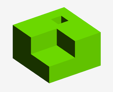

Hallo liebe Gemeinde,
ich habe hier eine Leiterplatte ohne Bohrlöcher (und leider auch keine
freien Stellen, um diese noch hinzuzufügen), die in ein Gehäuse soll.
Die sonstige Methode mit viel Heißkleber fällt leider aus, weil ich doch
immer mal noch ran muss.
Ich dachte, ich hätte mal irgendwo Klemmvorrichtungen für die Ecken
gesehen, die sich mit einer Befestigungsschraube in ein Gehäuse
schrauben lassen und dabei die Ecke einer Leiterplatte einklemmen. Als
ASCII Grafik würde ich das so zeichnen:
    ____
| | |   __|
|_| |__|
    _  Platz für Leiterplatte
| | |  |__
|_| |_____|
   ^-- Loch für Schraube
Ich hoffe, die Idee kommt rüber. Kennt jemand sowas und weiß wie das
heißt (oder einen Link zum Shop g) ich konnte mit meine Suchmaschine
nicht adäquat füttern.
Danke für Eure Hilfe
der CheckR
Ich probiers nochmal mit der ASCII (Die . ignorieren, dann passts):
._..._____
| | |   __|
|_| |__|
._...__  Platz für Leiterplatte
| | |  |__
|_| |_____|
ansonsten ist ein Teil mal als "3D Skizze" angehangen. (Das Eckige Loch
soll eigentlich rund sein) ich hab an dem Rechner hier leider kein Solid
Edge o.ä.

Ich hab es jetzt so gelöst, dass ich auf die Rückseite der Platine zwei
kleine Kunststoffstreifen geklebt (mit gutem 2K Kleber) und in diese
habe ich Löcher gebohrt in die Schrauben können. Jetzt hab ich die
Möglichkeit jederzeit wieder ran zu kommen und es sieht einigermaßen
professionell aus.
