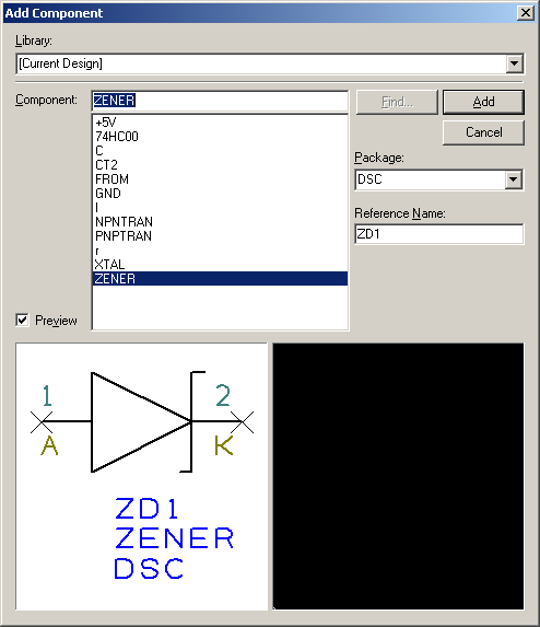

Hello,
das symbol findet sich bei DS als "zener diode". Das ist doch aber das
schottky dioden symbol - oder steh ich am schlauch?
ps: eine als solche bezeichnete schottky diode findet sich überhaupt
nicht, bzw. das schaltplansymbol.
Dann mach dir doch das passende Symbol selbst, das dauert nur ein paar
Minuten.
z.B. so:
Library Editor öffnen => Schemanic Symbol => diode.ssl, dort markierst
du z.B. "DIODE-2" => Copy To => "Z-DIODE" => Edit. Dort machst du dann
den Strich wo du ihn gerne hättest => Save
Dann gehst du auf den "Component"-Reiter (z.B. in die Discrete lib,
wobei ich mir eigentlich imemr neue mache) markierst die "ZENER" => New
Item. Componente: z.B. "ZENER_NEU", Package: z.B. DSC, Schematic =>
diode.ssl => Z-DIODE, PCB-Symbol: z.B. discrete => ZDIOD04, dann OK,
dann recht "Assign Pins 1-to-1" => Speichern, fertig
