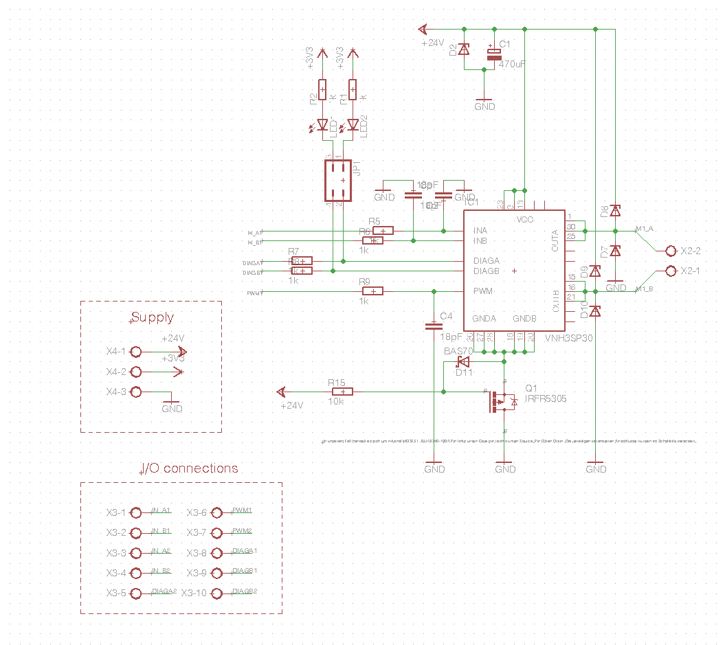

Hi Leute!
ich bastle an einem DC-Motortreiber. Mein Schaltplan habe ich als
Anhang. Könnt ihr mir bitte mit konstruktiver Kritik weiterhelfen?.
- VBatterie 24V/20A
Verwendete Bauteile:
- VNH3SP30
- Power N-Channel Mosfet "BUK9240" (ich habe ein P-Channel MOSFET
("IRFR5305") verwendet, die Tage werde ich die Bibliothek in Eagle
ändern)
Kritikkategorien könnten sein:
-> Thema Sicherheit/Stabilität:
     - Dioden an den Motorklemmen, gut, schlecht oder falsch?
(Induktionsspannung)
     - N-Channel MOSFET (Induktionsspannung)
     - Elko (polarisierter Kondensator)
     - Abblockkondensatoren
-> Thema Schaltungstechnik:
     - Vorwiderstände richtig, falsch? (Daten zu den I/O-Pins 3,3V bei
0,36mA, PWM 3,3V bei 0,76mA)
     - 10k oder 100k Widerstand vor dem MOSFET?
     - Pull-Up Widerstand mit 1k, 3,3k oder 4,7k?
     - N-Channel MOSFET "IRFR5305" mit doppelter Schottky-Diode (Bitte
Beachtet, dass die Schottky-Diode des MOSFET's eigentlich nach unten
Zeigt. Ich hatte keine Zeit eine neue Bibliothek zu erstellen.)
Data Sheets:
- für den N-channel MOSFET:
http://www.nxp.com/documents/data_sheet/BUK9240_100A.pdf
- für den VNH3SP30:
http://www.datasheetcatalog.org/datasheet2/f/0xlyeo0sukrrw8i137sq7s63f5wy.pdf
Moderator (Firma: Titel) Persönliche Seite #2603648
Es ist grundsätzlich eine schlechte Idee, einem IC die Masse
abzuklemmen, und die restlichen Eingänge scih weiterhin auf Masse
beziehen zu lassen. Üblicherweise werden in einem Datenblatt alle
Spannungen auf GND bezogen. Du nimmst aber mit deiner Holzhammermethode
den Bezugspunkt weg. Ich will mir nicht vorstellen, was da dann für
Spannungen an den Eingängen auftreten, und welche Ströme da
herausfließen...
#2603659
Hallo
ich wollte diesen Motortreiber damals auch verwenden bei 24V, hatte
damit jedoch Probleme. Laut Datenblatt verträgt er zwar 24V jedoch ist
das eher Glückssache und nur für kurzfristigen Betrieb geeignet. Ich
hatte damals den Support von ST angeschrieben und folgende Mail zurück
bekommen. Vielleicht hilft es dir ja.
Bitte beachten: beim VNH3SP30 liegt die Überspannungsabschaltung bei 36V
(Min.-Wert). Beim VNH3ASP30 liegt diese bei 16V (Min.-Wert).
Unabhängig von diesen Parametern handelt es sich bei diesen beiden
Bausteinen physikalisch um dasselbe Device in MO-3 Technologie. Diese
Technologie wurde für 12V-Automotivanwendungen entwickelt. Auch wenn das
Bauteil die spezifizierte Spannungsfestigkeit einhält, so ist dies nur
bei einem störungsfreien Betrieb gewährleistet. Sämtliche
Schutzmechanismen sind für 12V-Bordnetz ausgelegt
(Kurzschluß-Abschaltung, ISO7637 5a/b Loaddump-Fähigkeit, etc.).
ST übernimmt keine Garantie für einen Betrieb über 12V.
Gast #2604424
@Lothar Miller:
ich habe deinen Kritikpunkt nicht ganz verstanden. Meinst du das das
falsch mit dem "Supply-Connection" ist? soll ich da kein Ground
hinklemmen?
Falls du Logic-Ground und Analog-Ground meinst. Sollte ich die lieber
trennen?
kannst du mir dazu ein tipp geben wie ich die trennen soll? da mein 3,3V
logic signale von einem Mikrocontroller kommen, welches durch einen
Regulator auch mit 24/3,3V betrieben wird.
@Max Power:
könntest du mir einen anderen Treiber empfehlen? und wie findest du die
restliche Schaltung?
