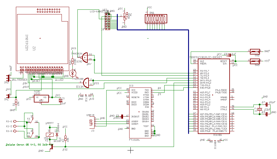

Ich hätte gerne eine Frage bezüglich AND-Gate (siehe Schaltplan).
Die Eingänge sind zusammengebunden und an INT1(Laut Datasheet dient als
external Interrupt), während der Ausgang an dem Anschluss RxD von WIZnet
angeschlossen ist.
Meine Frage, was für Sinn macht das Zusammenbinden der Eingänge und an
gemeinsame Pin anzuschließen? Und wie kann ich verstehen, dass der
external Interrupt-Anschluss (INT1) irgendwelches Signal liefern kann?
Danke für jede Hilfe
Man lässt Eingänge solcher Gatter nicht offen. Da die Pins i.d.R.
benachbart sind ist es am einfachsten man legt sie zusammen.
Überhaupt nicht, der Pin wird nicht als INT1 verwendet, sondern als
normaler Portpin P3.3.

A. K. schrieb:
Danke für die Antwort.
Aber wozu AND-Gate wenn nur ein Eingang verwendet wird?
Normaler Weise verwendet man AND-Gate um zwei Logic-Signale zu
vergleichen und nur wenn beide Logic-Signals 1 ist, ist der Ausgang 1
ansonsten 0.??
Also was für ein Sinn bringt die Verwendung des AND-Gate hier?
Danke
So richtig geht das aus deinem Schaltplan nicht hervor, aber vermutlich
beträgt deine VCC +5V, die du nicht direkt in dein WLan-Modul
reinfüttern darfst. (-> Datenblatt)
