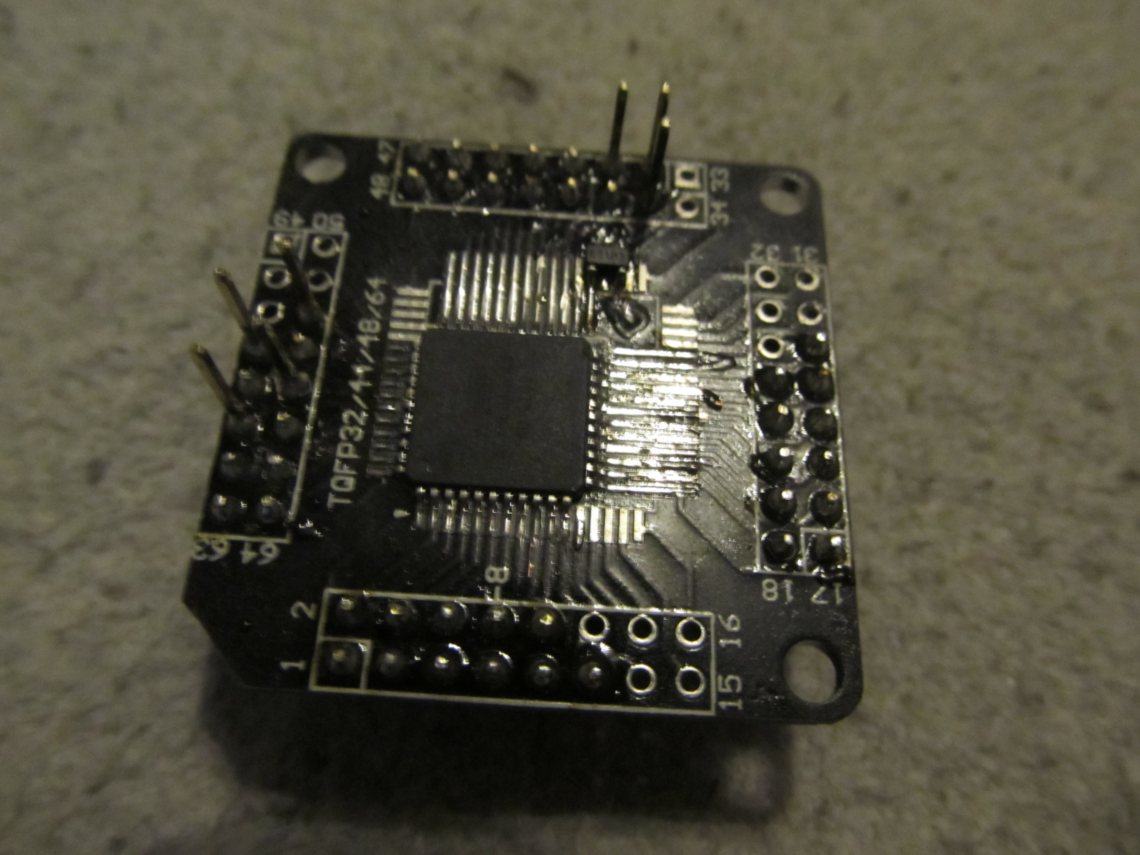

Ich hab mir (aus Interesse) mal einen von den neuen xmegas gekauft und
ein breakout board dazu.
Beim Löten kam mir gleich die erste gute idee: den 3,3 V Regler mit auf
das breakout drauf (siehe Bilder) und nach oben hin "rausgeheadert", so
kann man den dragon quasi als 5 V Quelle benutzen und die 3,3V zurück in
den dragon (per jtag-header) und gleich wieder raus (per ISP/PDI-Header)
(So kann man übrigens auch per simplen kurzem Jumper normale avrs fürs
flashen mit 5V über das ISP-Kabel versorgen; z.B: wenn die sonst nur mit
fettem oder untrennendem (Kondensator-)Netzteil versorgt werden).

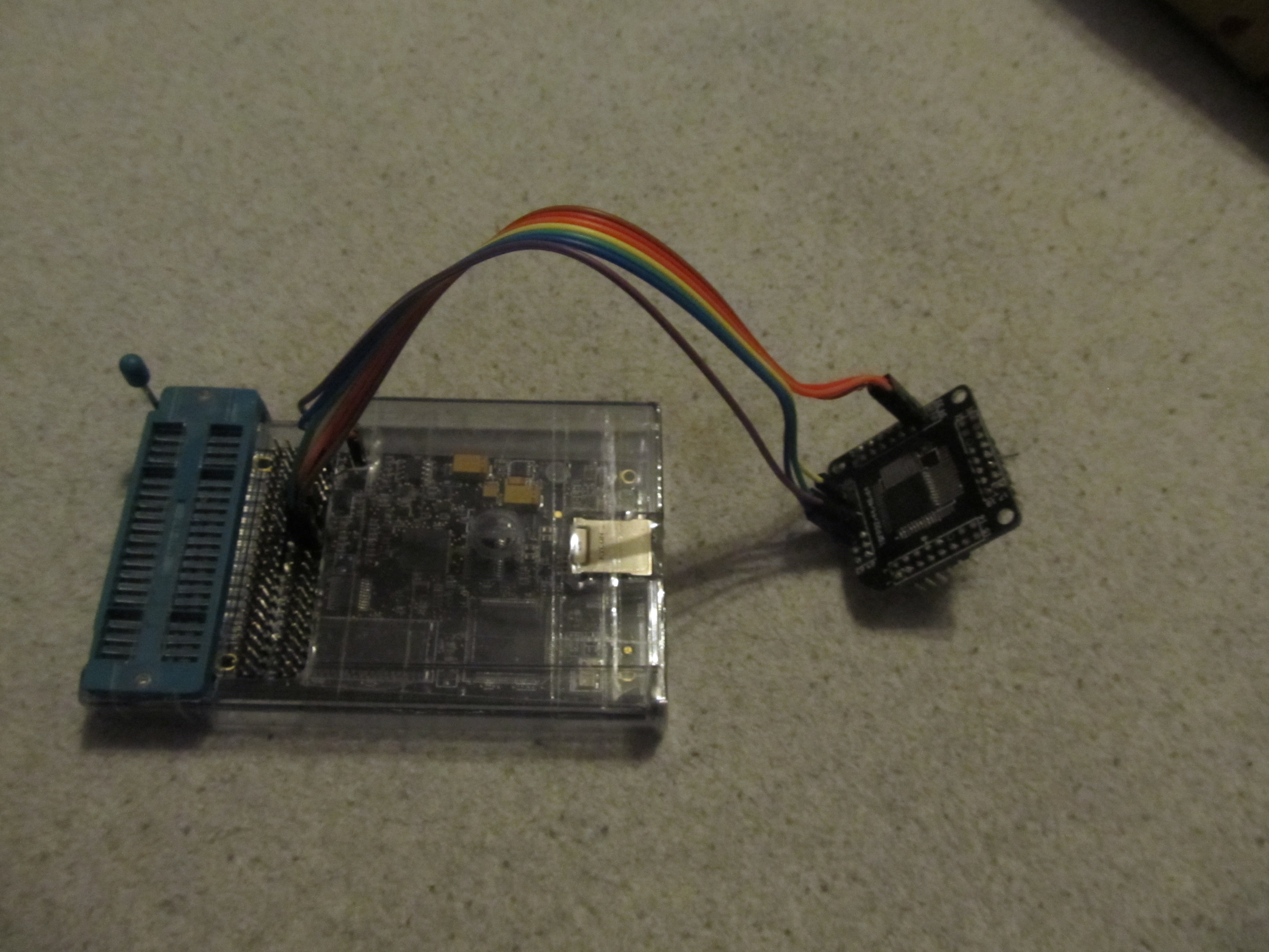

Jetzt kommt der Interessante Teil: das Pin-Out, ich hatte mit dem inhalt
der hilfe vom avrstudio 4 erfolg (thx wine): Anschluss an ISP-Header:
Vtg: Pin2, Gnd: Pin6, PDI_clk:  Pin5 (Reset), PDI_dat: Pin1 (MISO). Mit
dieser Belegung geht das dann mit avrdude...
So, Ich hoffe ich hab hiermit jemandem helfen können...
