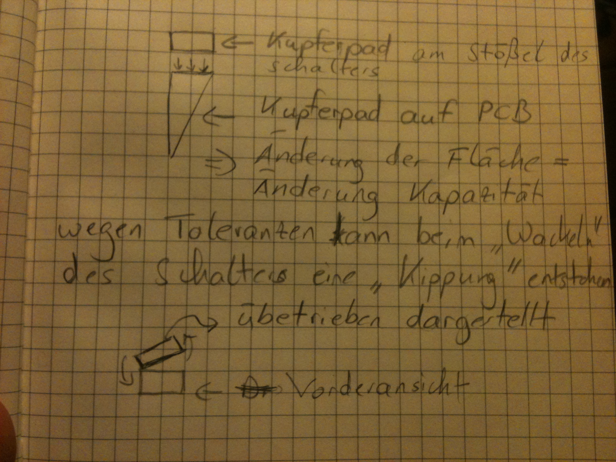

Hallo Leute,
ich hab ein Projekt von meinem Vorgänger erhalten, der ein Schalter nach
dem kapazitiven Prinzip realisiert hat. Dabei sind Störungen
aufgetreten, die ich kompensieren soll. Ein wichtiger Punkt ist, dass
wenn man den Schalter nicht drückt, sondern "herumspielt" die
Kapazitäten aufgrund von Toleranzen in den Führungsschienen des
Schalters ändern und der Schalter ein Signal ausgibt, das aber nicht
ausgegeben werden sollte, da der Schalter ja nicht gedrückt ist.
Konstruktiv lässt sich leider nichts mehr an den Toleranzen machen,
daher muss eine softwaretechnische Lösung gefunden werden oder die
Geometrie der Kupferpads/Slider (Form eines Dreiecks) muss geändert
werden. Meine Idee wär es ein zweites Pad einzufügen und wenn am
Schalter ein "Wackeln" entsteht, nimmt die Höhe bzw die Kapazität des
einen Slider zu und des anderen ab, aber müsste ungefähr gleich groß
sein und wenn die Differenz der beiden Werte nicht null ergibt, sollte
der Wert korrigiert werden, aber das Problem ist, dass der Schalter
nicht nur kippen kann, sondern auch gleichmäßig erhöht werden kann und
daher eine Differenzbildung schwer wird, da ja beide Werte gleich
geändert werden. Hat da jemand eine Idee? Für ein besseres Verständnis
dieser Thematik habe ich eine Zeichnung eingefügt.
Gruß Thomas
