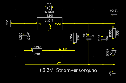

Nabend zusammen,
nicht gleich wieder abhauen. Ich weiß schon wie ich den LM317 benutzen
muss :)
Ich packe am besten gleich mal meinen Schaltplan dazu.
Nur habe ich da noch ein paar nebenfragen.
Zum einen meine ich mal im Forum gelesen zu haben, das der LM317 dazu
neigen kann beim einschalten Spannungsspitzen abzugeben bis er sich
eingeregelt hat. Ist das so korrekt?
Da ich mir sowas ähnliches wie das STK500 selbst bauen möchte (dann muss
ich nicht immer alles am Steckbrett zusammen stecken) und ich da auch
mal vieleicht ein 3,3V µC drauf packen möchte oder zumindest auf dem
Steckbrett mitversorgen, möchte ich natürlich das so stabil als möglich
haben.
Würde es sinn machen, wenn ich da nun noch eine 3.3V Zehner Diode drauf
packe?
Ist die LED als Grundlast ausreichend oder sollte ich da noch eine
definierte Grundlast dazu nehmen?
MFG
Stephan

@  Stephan W. (stipo)
Nein.
>haben.
LM317 ist OK, Der wird Milliardenfach eingesetzt.
>packe?
Wozu? Als Angstdiode?
Der Spannungsteiler R304/R307 reicht als Grundlast.
