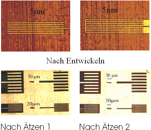

Ich würde gerne wissen, welche möglichkeiten man beim selber ätzen hat.
Ich müsste eine Platte für SMD Bauteil ätzen und bin mir unsicher ob man
so schmalle Leiterbahnen ätzen kann.
Was sind so die kleinsten Leiterbahnen die man schafft und mit welcher
Ätzmethode ist es am besten?
Habe mir überlegt mit Natriumpersulfat zu Ätzen.
Lg Andi

Das hat eher mit den Geräten zu tun als mit der Person
Auflösung des Positivlacks mit sehr gutem Belichter 5µm !!!
Was natürlich immer zutrifft, ist, eine möglichst geringe Kupferdicke
zu nehmen da horizontale Ätzung (fast) vertikale Ätzung

und nicht zu vergessen: das allerwichtigste ist eine gute Vorlage. Mit
dem heimischen Laser- oder Tintenspritzer wird Feinleitertechnik eher
nichts. 50µ halte ich auch für sehr gewagt, mag gehen, wenn man die
Leiterbahnen einzeln kontrolliert und ggf. flickt. Zuverlässig bekomme
ich mit Folien aus dem (guten) Copyshop 0,1mm bzw 4mil hin. Mit
Laserdruck bleibe ich bei min. 10mil Breite und Abstand.

Gast #189022
Es ist doch nur wichtig, daß Hell und Dunkel bezüglich des UV-Lichtes
einen grossen optischen Unterschied darstellen. Dies ist leicht mit dem
üblichen Folienmaterial zu schaffen
Schicke dir gern ein Bild

Gast #189029
@Günter
Ich habe das Bild als *.JPG gespeichert. ohne großartige Komprimierung
sind es nur noch gut 300k.
@All
Hier die Anmerkungen von Günter. Die Bilder sind im Anhang. Echt
Wahnsinn, was möglich ist.
                                          Leiterplattenauflösungstest
                            14.09.04
Material: Bürklin Glashartgewebe FR4 18µm Cu, fotobeschichtet
(positiv)
                Maske: RSC Testmaske
Belichtung: MA6(9mW/cmxcm) 4x 5sec. , 3sec. Pause
Entwickeln: 1% NaOH ca. 2 Min
Ätzen: 1. H2O : HCl(35%) : H2O2(31%)  = 70:20:3, Raumtemperatur, ca. 3
Min
           2. H2O : HCl (35%) : H2O2 (31%) = 70:20:3,  50°C, ca. 1,5
Min
Ergebnisse: nach Entwickeln: 5 µm gut aufgelöst
       nach Ätzen 1 : 50 µm Strukturen sehr gut geätzt
       nach Ätzen 2 : <50 µm Strukturen sehr gut geätzt
