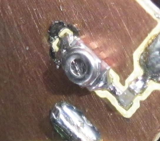

Um was für ein UHF-Element handelt es sich?
Wenn es nicht so übersifft mit Lötzinn wäre, würde ich sagen, das könnte
eine SMD-Spule sein. Ich glaube es gibt solche Bauformen mit einem
winzigen Ringkern. Aber es sieht so aus, als ob das ganze Bauteil in
Lötzinn ersoffen wurde und das passt irgendwie nicht dazu. Das würde
eine gewaltige undefinierte Groundkapazität machen, die man hier nicht
brauchen kann. Es sieht sogar so aus, als würde der Zinnsee auch die
beiden Anschlüsse mit erfassen, also komplett shorten. Keine Ahnung ...
So, jetzt aber mal ne Antwort auf die Frage.
Also das untere ist ein Keramikträger wie man es von den SMD
Kondensatoren her kennt und das oben aufgesetzte müsste ein
Drehkondensator sein.
Ist ja cool und gut den somit kann die Antenne abgeglichen werden.
Also ich meine da einen Schlitz zu erkennen, für einen Abgleichdreher.
