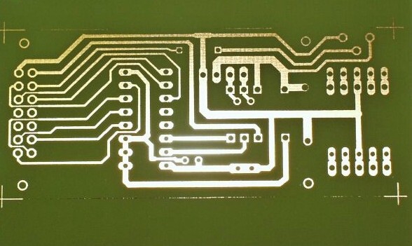

von Gerhard Fischer (Gast)
... mit dem Einbau in eine Scannergehäuse machst Du Dir eigentlich
zuviel Arbeit. Wollte ich ursprünglich auch.
Jetzt geht es so: Lege unter den Gesichtbräuner auf jeder Seite 2
Bücher
so das sich ein Abstand von ca. 10 bis 11 cm zum Tisch ergibt. Wenn
es ordentlich sein soll, kann man sich auch ein entsprechendes Gestell
bauen.
Belichtungsrahmen (CD-Hülle) darunterlegen, .... belichten.
Ergebnis siehe Anlage .
mfg Gerhard
ps. Glasplatten von Bilderrahmen funzen auch, muss kein Quarzglas sein.

von tex (Gast)
@gerhard
entweder ist Dein Photo nicht so der Brüller (ich glaube ich sehe da
einen Blitz) oder die Herstellungsmethode hat noch
Verbesserungspotential.
Ich Route derzeit mit 0,15 mm Leiterbahnstärke und kann das auch
problemlos auflösen und ätzen.

von Gerhard (Gast)
@tex:
das Foto ist nicht so toll weil mit Blitz. Ansonsten bin ich zufrieden
mit dem Ergebnis. Gut, bei einem Via ist der Restring etwas
angekratzt.
Min. Leiterbahn mache ich allerdings nur 8 mil (0.20 mm).
Zwischenzeilich gelingen mir auch 2-seitig Platinen ohne Ausschuß.
Mache aus beiden Folien eine Belichtungstasche, belichtet jeweils
eine Seite nacheinander und entwickle dann in eins.
Mit den Ergebnissen bin ich sehr zufrieden.
