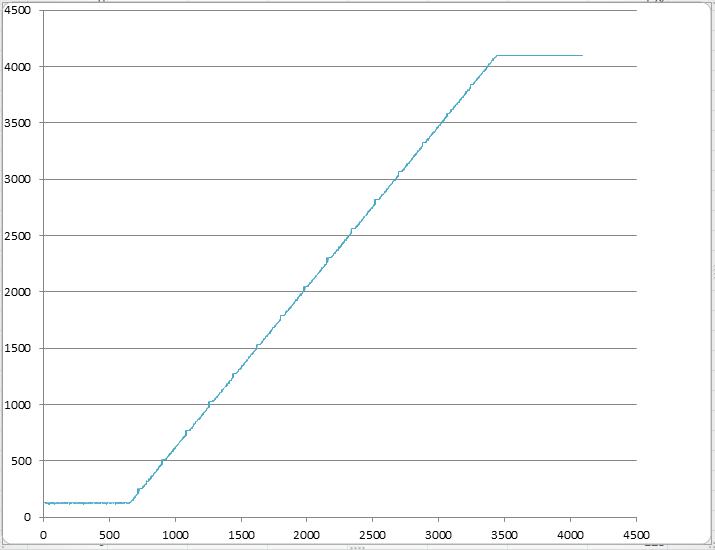

im Anhang findet ihr einen Plot meiner ADC Werte. Schnell sollten euch
die Stufen bei vielfachen von 256 auffallen.
Ich verwende den ADC im 12 Bit Modus, 1V interne Referenz.
Bei meinen ersten Versuchen mit Prozessortaktfrequenz von 2MHz und ohne
ADC prescaler waren die stufen noch schlimmer (etwa 100 hoch). Hier habe
ich die frequenz schon auf 32MHz und adc-prescaler auf 512.
Das hat die Ergebnisse verbessert, aber ist immer noch nicht toll.
Woran kann das liegen?
Zweite Frage: Ist es normal, dass der ADC bei 0V einen Wert von 130 hat
und nicht ganz den Wert 1V erreichen kann?
Grüße,
Andreas

ich kenne deine Einstellungen nicht. Soweit ich mich erinnere haben die
XMegas haben einen Offset. Steht im Datenblatt. Hatte ein besonderen
Grund. Ach ja, schau dir auch mal die Errata zum ADC an. Da gab es mal
ein paar unschöne Fehler.

Also 32MHz und adc-prescaler auf 512 ist dann wieder zuwenig:
das sind 62,5KHz wobei der ADC Takt mindestens 100KHz sein soll (laut
datenblatt).
Sonst poste mal mehr infos:
Usinged oder signed mode ?
code ?
