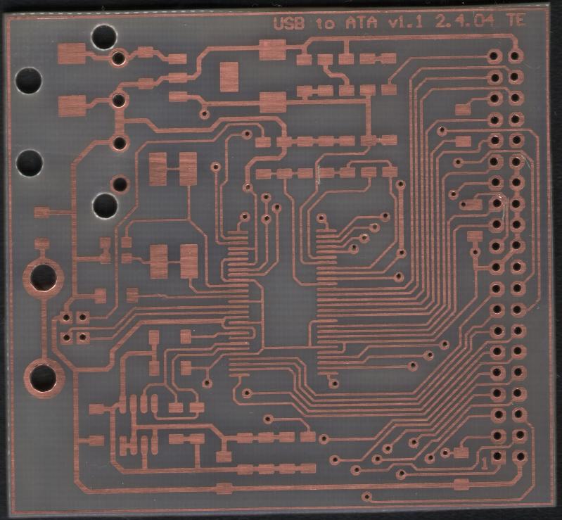

ich wollte mir zum Belichten mal Transparentapier bestellen.
Kann mir jemand sagen, wo ich dies bestellen kann, und welcher
hersteler da gut ist?
Ich habe auch etwas bei Ebay gefunden 100 Blatt 10€ + 3,95€ Versand.
Mal so nebenbei, hat einer ein Foto von einem bedruckten Papier?
Geht damit SMD auch ohne Probs zu belichten?
Braucht man trotzdem ein Spray (Pausklar 21 oder sowas)??#
Danke,
Mike

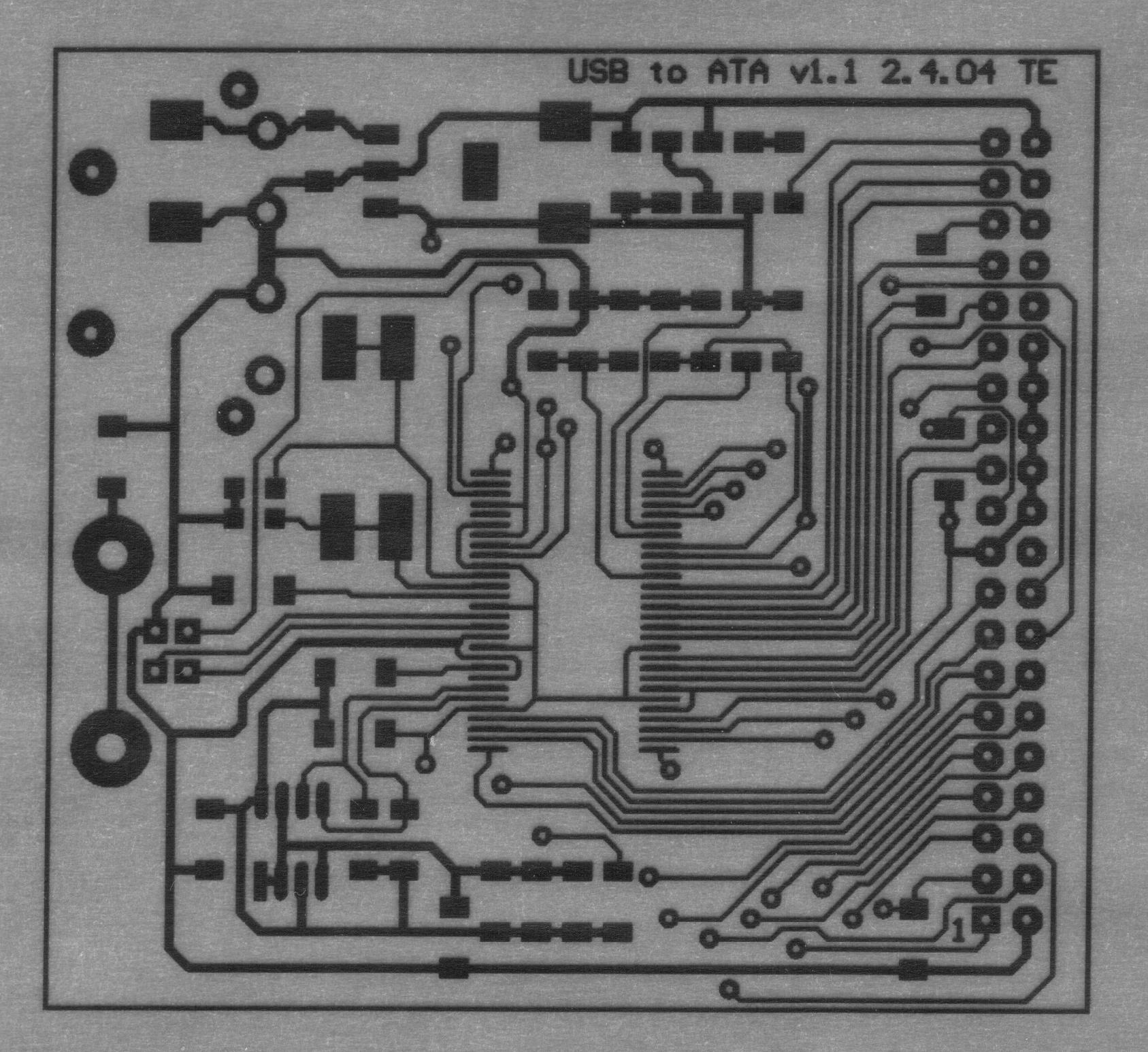

machs nicht zu kompliziert! Geh ins Schreibwarengeschäft, und kauf dir
ein Block für 3 Euro (25 Blatt). Reicht völlig aus, brauchst kein
Pausklar etc. Ich bedrucke das Transparentpapier immer mit meinem HP
Deskjet 840C, bringt sehr gute Ergebnisse. Im Anhang ein Scan des
Papiers. Das Ergebnis hängt maßgebend von der verwendeten Tinte ab. Bei
mir hat bisher nur original HP-Tinte funktioniert. Bei den
Nachfülltinten ist die Oberflächenspannung zu gering, so das die Tinte
verläuft. Der Pinabstand des ICs in der Mitte beträgt übrigens
0.635mm.
