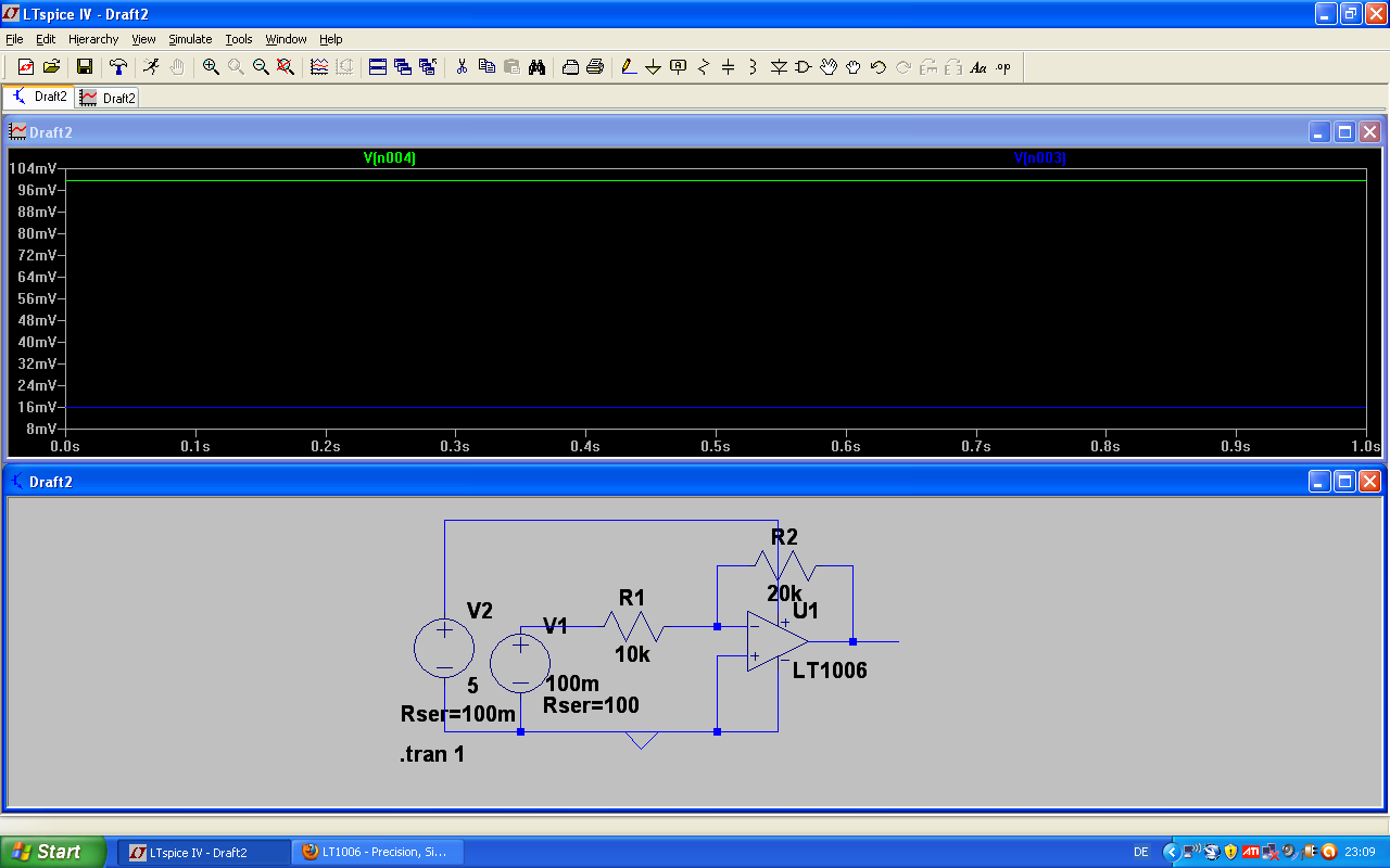

Hallo, wollte heut mal ne ganz einfache OP-Schaltung mit LTSpice
aufbauen und da einen single supply OP verwenden. Da hab ich mir dann
einfach ganz willkürlich den LT1006 ausgesucht, welcher nach Datenblatt
mit 5V Versorgungsspannung auskommt. Mit dem hab ich dann ne einfache
invertierende Verstärkerschaltung mit Verstärkungsfaktor 2 aufgebaut
(siehe Screenshot im Anhang).
Jetzt ist es nur leider so, dass ich wenn ich an den invertierenden
Eingang eine Eingangsspannung von 100mV (grün im LTSpice) anlege, ich am
Ausgang eine recht seltsame Spannung von 15,8mV (blau im LTSpice)
erhalte. Wenn die Schaltung richtig arbeiten würde, würde ich ja am
Ausgang eine Spannung von -200mV erhalten.
Hat jemand von euch schon mal ein ähnliches Problem mit den OPs von
LTSpice gehabt oder kann mir sagen, was ich falsch mache?
