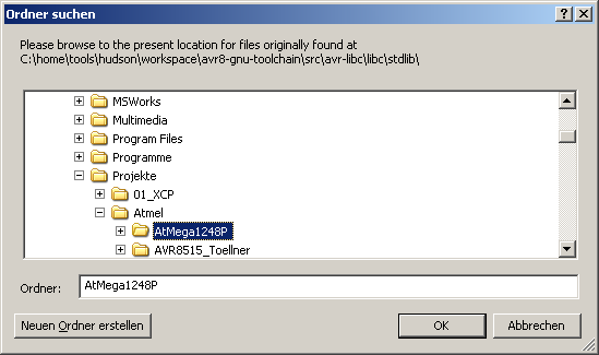

weil mein AVR-Studio 4.18 mit Updates sich zunehmends merkwürdig
verhielt, habe ich den Versuch gewagt das 4.19 zu installieren.
Das Projekt habe ich zielführend eingerichtet und erzeugt.

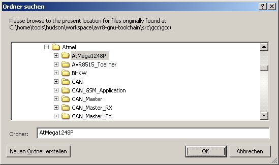

Beim Debuggen poppen die Diaolg aus AVRStudio419_01 bis 03 der Reihe
nach auf.
Da ich nicht verstehe, welche Datei ihm fehlt,hatte ich zunächs die
Dialoge abgebrochen. Dann startet jedoch der Disassembler und
Breakpoints setzen, wie ich das immer gewohnt bin, funktioniert nicht.
Ich habe mir erlaubt die AVR-Toolkette wo ander hin zu installieren. Ich
versuche so zumindest den Überblick zu halten.
Mir sind diese Dialoge mit im AVRStudio5.0 (beta) ebenfalls begegnet.
Damals lag es an den aus 4.18 importieten Projekten. Sobald ich die
Projekt mit dem Wizard erstellt hatte, waren die Probleme beseitigt.
Ich hatte auch versucht die Pfade der avr-gnu-Toolchain entsprechend zu
suchen. Nur leider habe ich keinen passenden Eintrag gefunden.
Wer hat einen nützlichen Tip für mich?
Derjenige bei Atmel, der die AVR-GCC Toolchain erzeugt hat (hudson?),
hat seine Arbeitspfade in den Libraries drin stehen lassen. Es wurde
wohl vergessen, die Dateien zu strippen. Und die Reste benutzt der
Debugger, um den Sourcecode der Library anzuzeigen. Diesen Bug gab es
bei WinAVR schon mal:
http://www.mikrocontroller.net/articles/WinAVR#Please_browse_to_the_present_location_for_files_originally_found_at_...
Man kann selbst strippen (auf'm Windows PC, wenn man das find.exe aus
WinAVR hat oder aus GnuWin32):
http://www.avrfreaks.net/index.php?name=PNphpBB2&file=viewtopic&p=884956#884956
