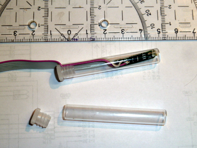

ich will meinen Aussensensor für Helligkeit und Temperatur optimieren.
Verwendung finden dazu ein TMP100 und MAX44009, beide am I²C Bus sprich
in Summe vier Leitungen.
Habt Ihr Erfahrungswerte, wie ich diese möglichst langlebig mechanisch
aufbauen kann?
Probleme sind:
- der Helligkeitssensor ist mehr oder weniger stark der Sonne ausgesetzt
- Feuchtigkeit/Regen sind natürlich auch vorhanden
- Temperatur
Ein Versuch war der Aufbau in einem "Globoliglas", das sind im Grunde ca
1cm dicke Glasröhrchen (wie ein Minireagenzglas) mit Kunststoffdeckel.
Bei Verwedendung einer 0.14² Flachbandleitung kann dieser Deckel noch
schön aufdrückt werden. Verwendung von Glas verhindert, dass sich das
Material wie bei Glarsichtkunststoff mit der Zeit (und Sonne) eintrübt.
Ich fürchte nun, dass über eine mehr oder weniger lange Zeit die
Anschlüsse Kabel-Lötstelle wegen Feuchtigkeitseinfluss "abfaulen" und
Sensor+Platine nicht sehr wohlgesonnen über zuviel UV Strahlung sind.
Habt Ihr Erfahrungswerte/Empfehlung für mich??
Timo

Also ich finde die Reagenzglasidee eigentlich garnicht schlecht. Ich
würde einen Deckel dafür herstellen aus einem Duroplast im
Spritzgussverfahren, mit 2 O-Ringen sichern und ne vernünftige
Kabeldurchführung mit Dichtung in der Spritzgussform vorsehen.
>B>ei Verwedendung einer 0.14² Flachbandleitung kann dieser Deckel noch
Wie sieht der Deckel genau aus?
MfG Spess
Gast #2609663
Hi
>So sieht mein Prototyp aus
Dann mach ein Loch in den Deckel durch den das in der Mitte geknickte
Kabel passt und fülle das innere vom Deckel mit Silikon aus. Wozu
braucht man eigentlich 5 Kabel für I2C?
MfG Spess
Normale Flachbandkabel werden relativ schnell spröde.
Mikrofonleitungen/Diodenleitungen mit Gummi-Isolation halten länger.
Generell hast Du bei Litzen das Problem daß Feuchtigkeit über die
Kapillarwirkung gut weitertransportiert wird. Noch dazu wo dein
abgeschlossenes Volumen durch die Sonneneinstrahlung "atmet".
Eventuell sind dünne Kupferlackdrähte besser abzudichten wie ein
Flachbandkabel.
Gruß Anja

Gast #2610721
Kann ich bestätigen. Daher: Öffnung des Gehäuses immer nach unten,
ganz egal wie gut du glaubst, abdichten zu können.
Wenn es viel Regenwasser o.ä. gibt, wo du den Sensor einbauen willst,
kannst du noch ein "Knie" in die Zuleitung einbauen - wie bei
Wasserleitungen mit Siphon - und den Mantel der Leitung vor dem Eintritt
in das Gehäuse abtrennen, so dass der Großteil des Wassers vor dem
Sensor abtropft.
