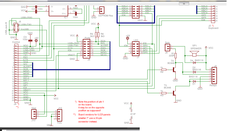

ich habe ein µC- Problem und komme alleine nicht mehr weiter.
Ich arbeite mit dem AT90CAN128 µC und wollte den Piepser per Output
Compare Interrupt im CTC mode ansteuern.
Der Piepser soll nicht durchgehend, sondern 2x kurz ein- und
ausgeschaltet werden. Beim Ausschalten liegt das eine Problem, denn er
bleibt einfach an.
Das wollte ich erreichen, indem ich den Prescaler auf 0 (inaktiv)
stelle. Ist das der falsche Ansatz?
Ich habe versucht, meinen Code zu simulieren, da bin ich mir schon nicht
sicher, ob das Simulieren von Interrupts möglich ist,
jedenfalls geht das total schief.
Ich verwende Timer1 für einen 100ms Task, der mitzählt, wie lange der
Piepser ein- oder aus ist. Und Timer3 zur Erzeugung der gewünschten
Frequenz für den Piepser.
Jedesmal, wenn ich in die ISR von Timer1 komme, sind die globalen Zähler
wieder auf dem Anfangswert, wie sie global initialisiert wurden.
Wenn ich den µC flashe, wird der Piepser aktiviert, aber nicht mehr
ausgeschaltet.
Ich steh total auf dem Schlauch, weiß jemand wo das Problem liegt?
Gibt es eine bessere/einfachere Möglichkeit, den Piepser anzusteuern?

Bei Verdacht auf Probleme mit der Hardware:
Wie ist der Piepser an den AT90CAN128 µC angeschlossen, direkt an PE3
(Schaltplan, Vcc)?
Kommt der Piepser mit den elektrischen Werten am Ausgang PE3 aus, also
max (Datenblatt)?

Der Piepser befindet sich auf einer externen Platine. Ich habe den
Ausgang von PE3 direkt an Spkr 1 (siehe Schematic) angelötet. Der kann
auch über die Relays angesteuert werden (bis zu 24V). Da PE3 ja nur 5V
ausgibt, dachte ich, löte ich den Ausgang direkt an den Speaker, der mit
3,3V und 5V angesteuert werden kann laut Datenblatt.
Ich habe ihn bisher nur zum Dauerpiepen gebracht mit verschiedenen
Frequenzen. Dann wollte ich zwei kurze Warntöne erzeugen und diese in
ein anderes Programm einbauen, das bereits diesen 100ms Task (Timer1)
und Timer2 schon verwendet. Deshalb verwende ich ja nur 1 weiteren Timer
für die Tonfrequenz.. (ist doch okay so oder?)
