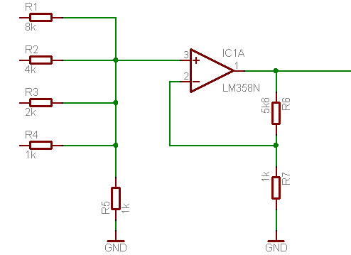

Ich hoffe jemand kann mir bei folgendem Problem helfen:
Mit einem Summierverstärker realisiere ich einen 4-Bit DA-Ausgang von
einem uC(Cortex, aber spielt ja keine Rolle). Die Ausgangsspannung soll
von 12V - 22V reichen(Galvanisch getrenntes GND wird auf 12V gesetzt und
somit habe ich 0 - 10V). Ich will aber keine negativen Spannungen
brauchen.
---8k---    --------1.5k------              -------1.5k----
---4k---   |  12V             |            |   12V         |
---2k---   |    - +           |            |     - +       |
        |  |      OP  -------------        |       OP ---------OUT
---1k-----------  -                |--1.5k-------  -
OP-Speisungen GND/24V
Das Problem:
Ich bräuchte vor dem ersten OP ein Signaloffset von 12V (sonst geht ja
mein Signal auf dauerhaft 0V weil meine Schaltung invertiert und ich
keine negative Spannung habe), ich glaube aber, damit würde ich den
Strom von den vier Widerständen verändern welcher ja für die Verstärkung
relevant ist. Wenn ich den Offset früher mache, brauche ich ihn vier
mal....
Und nun die Hauptfrage: wie kann ich einen Offset von 12V machen? Alles
andere ist dann nur ne Folgefrage...
Wenn die Fragestellung unklar ist, nur Fragen
Danke für die Antwort, marco
Wenn es eh nur so was einfaches ist, reicht ein einfacher R^n DAC +
Rail2Rail OPV hintendran. Ist für die Anwendung genau genug und man
braucht keine Offsets oder negative Spannungen. Ggf. nimmt man einen
PWM-Ausgang, dann ist es erst recht einfach und man hat sogar mehr
Auflösung und weniger Pins.
MFG
Falk

>Ja das Problem ist nur, da ich den Offset vor dem DAC reinhauen muss,
Nö.
> da sonst die Verstärkung an der negativen Begrenzung ansteht...
Wer redet von einem OPV am DAC? Den kann man auch ohne bauen, der
resultierende Fehler ist vernachlässigbar. Siehe Anhang.
MfG
Falk

>Geht bei einem Summierverstärker nicht die Rückführung auf den negativen
>Eingang? Wodurch auch die Invertierung entsteht?
In der klassischen Schaltung, ja.
>Oder ist dies eine mir unbekannte OP-Summier-Schaltung ohne
>Invertierung?
Der OPV hat mit der Summierung rein gar nichts zu tun, das ist ein rein
passiver Summierer. Der einzige Nachteil ist hier, das die
Digitalausgänge je nach Codewort auch Strom aufnehmen müsen, das ist
aber kein Problem.
>Wenn ich das richtig verstehe, sind die 1k -Pull-Down Widerstände für
Es gibt hier keinerlei Pull-Down Widerstände.
>den Offset verantwortlich? Ich muss die mal aufbauen und Messen.
Einen Offset gibt es hier auch nicht, der wird per Software gemacht.
Kann man aber per Hardware einbauen, wenn man das will. Einfach einen
passenden Widerstand fest an 3V3 klemmen.
MFG
Falk

>evtl. kannst du mir nun meinen Fehler zeigen, falsche Formeln?
Die Widerstände sind wahlweise "oben" gegen 3V3 oder "unten" gegen 0V.
Damit sind NICHT konstant 1K "unten".
Beispiele
R8 R4 R2 R1  "oben"                        unten"               Verhältnis   Ua
0  0  0  0    0-0                   1//1//2//4//8=0,533           0           0
1  1  1  0   1//2//4=0,571                1//8=0,888              0,608       2,00
1  1  1  1   1//2//4//8=0,533               1                     0,652       2,15
MfG
Falk
#2611526
@  marco s. (ch_piranha)
>Wenn ich jedoch an jedem der vier Ausgänge einen Transistor hinhänge,
>zwischen welchen die vier Widerstände(1k, 2k, 4k, 8k) wären, welche
>wahlweise ihren Widerstand überbrücken, könnte dann vermutlich
>funktionieren, oder?
Nein, dann würde gar nix mehr gehen. So wie es ist, ist es quasi
perfekt. Trust me! Der "Trick" ist, dass die CMOS-Ausgänge in beide
Richtungen Strom liefen (source & sink).
Hack es in Pspice ein und schau es dir an.
MFG
Falk

Zur Ursprungsfrage:
      +24V
      533Ohm
> (Paralellschaltungen von 0-4 Widerständen
> welche mit 1k "unteren" Widerstand diese Spannungen ergeben:
Das gilt ja nur, wenn die Eingänge nur +3.3V oder offen wären,
nicht wenn die Eingänge CMOS-mässig an 3.3V/0V liegen.
Dann lässt man R5 mit 1k nach Masse besser einfach weg, und
hängt den OpAmp als Verstärker 3.3->24, also *7.27 dahinter
mit R6 = 6.27*R7

Bitte? Heute schwer von Begriff? Klemm VIER digitale 3V3 Ausgänge dort
dran und gut.
OP #2611565
@ falk
schwer von Begriff? Kann schon sein, aber ich blicke wirklich nicht
durch, deswegen melde ich mich hier, ich sehe auf dem Schema einen
Konstanten "unteren" Widerstand von 1k, aber du hast ihn in der
Warheritstabelle verändert???
#2611578
Nö. deine Digitalen Ausgänge sind Push-Pull Ausgänge in CMOS.
http://www.mikrocontroller.net/articles/Ausgangsstufen_Logik-ICs#Push-Pull
damit können die offen Punkte der Widerstände einmal gegen 0V oder 3,3V
geschaltet werden, dementsprechend "unten" parallel zu R5 liegen oder
"oben".
Damit ist der Widerstand "oben" und "unten" je nach Code variabel.
MFG
Falk
