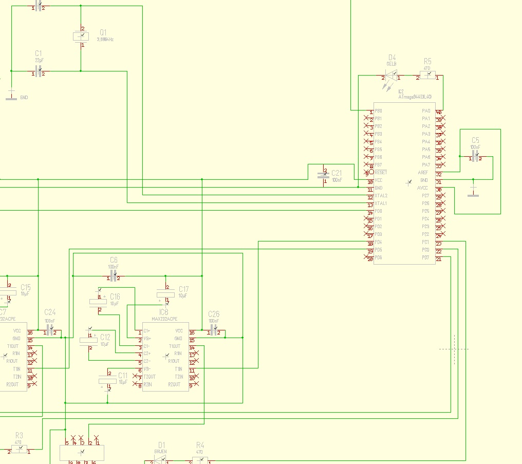

mein Programm zum senden von Daten via UART funktioniert auf dem SDK 500
ohne Probleme. Jedoch auf einer selbst entworfenen Schaltung nicht! Die
Daten werden falsch übertragen, sprich wirres Zeugs wird ausgegeben, es
sieht so aus als wie wenn die Baudrate nicht übereinstimmen würde. Bsp:
statt 'Test' --> 'Esxo'
Kann mein Problem durch irgendwelche Störungen von Bauteilen auftreten?
MfG Hans

Schaltplan zeigen. Wahrscheinlich den MAX232 vergessen
oder sonst ein Unsinn. Baudrate falsch schliesse ich immer
noch nicht aus.
von Hans Huber (Gast)
Hier ist ein Teil des Schaltplanes.
Max232 habe ich nicht vergessen ;)
Die Baudrate muss ja richtig eingestellt sein, da ich ja den selben
ATmega mit dem selben Programm verwende.
von holger (Gast)
Das ist kein Schaltplan, das ist ein Witz.
Ich tipp auf fehlende Masse irgendwo.
von Chris (Gast)
Ein MAX232A benötigt 100nF und keine 10µF für seine Ladungspumpen.

@Chris: habe meine Schaltung der Skizze vom  AVR - Buch (AVR - RISC,
Franzis) entnommen. Laut dieser Skizze ist zwischen C1+ und C2- ... ein
10µF Kondensator, sowie zwischen C2+ und C2-, VCC und V+ und V- und GND.
Der einzige 100nF Kondensator wird zwischen VCC und GND geschaltet. Ist
diese Skizze falsch?

von Chris (Gast)
Auch Bücher enthalten Fehler :-) Schaue nach, was der Hersteller deines
MAX232(A) in seinem Datenblatt angibt. Normalerweise gilt:
MAX232: 1µF
MAX232A: 100nF
Wenn Du nun tatsächlich einen MAX232A verbaut hast und um den Faktor 100
zu groß bist bei den Cs, so kann das natürlich zu Problemen mit den
Ladungspumpen führen. 100nF zwischen Vcc und GND ist in jedem Falle ok.

von oldmax (Gast)
Hi
Hab grad noch mal drübergesehen. Der Reset hängt frei, soll das so sein
? Ich weiß, es gibt Pull-Up's aber ist der auch an ?
Gruß oldmax
von spess53 (Gast)
Hi
Da sich der interne Pull-Up am Reset nicht abschalten lässt, wird er
wohl an sein.
MfG Spess
