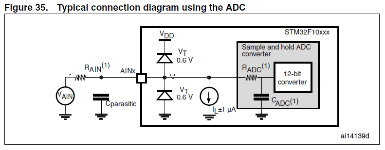

Ich messe die Spannung an einem Spannungsteiler - interessant ist für
mich nur der Bereich zwischen 0V - 2.5V (Vref), jedoch kann in manchen
Fällen die Spannung hier bis 3.8V ansteigen.
Im Datenblatt steht in Tabelle 6 - "Voltage characteristics", Kapitel
5.2 - "Absolute maxiumum ratings" auf Seite 34:
"Vin - Input voltage on any other Pin: max 4.0 V"
Gilt das jetzt auch im ADC Betrieb? Es ist zwar äußerst
unwahrscheinlich, dass genau in dem Moment eine ADC Messung gemacht
wird, wenn die Spannung auf 3.8V steigt, da das nur sehr selten mal für
1-2 ms vorkommt, aber der Eingang darf halt trotzdem nicht kaputt gehen.
Was meint ihr zu dem Thema?

Gast #2611485
Also ich glaube ich kann die Frage jetzt selbst beantworten:
Ich habe diese Grafik im Datenblatt gefunden und die Zeigt ja eindeutig,
dass der Eingang mit Klemm-Dioden abgesichert ist und danach die Messung
erfolgt.
Daher glaube ich, dass man es wie jeden I/O behandeln kann - das heißt
man KANN sogar über die 3.3V betriebsspannung gehen nämlich bis 3.9V
durch die Diode - wenn man noch höher geht, also über 3.9V geht das auch
noch, aber dann darf der Eingangsstrom max. 5mA betragen laut
Datenblatt, damit die Dioden nicht durchschießen.
Also wird das vermutlich schon hinhauen.
