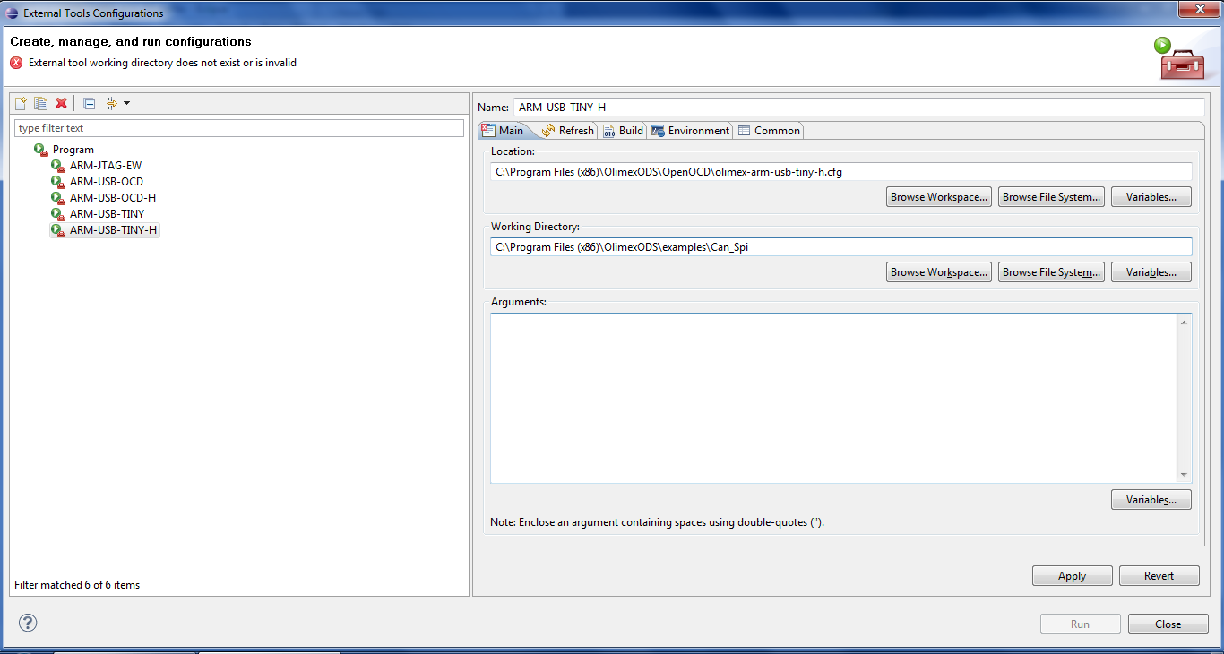

ich möchte das Program zu meinem µC laden und kriege diese Meldung:
http://openocd.berlios.de/doc/doxygen/bugs.html
srst_only srst_pulls_trst srst_gates_jtag srst_open_drain
1000 kHz
Error: unable to open ftdi device: unable to claim usb device. Make sure
the default FTDI driver is not in use
Command handler execution failed
kann mir jemand dabei helfen?
Danke im Voraus

MS Windows? Falls der FTDI-Treiber installiert ist, muss dieser durch
den libusb-Treiber ersetzt werden, falls eine Binärversion aus dem Netz
(z.B. von freddiechopin.info) zum Einsatz kommt. Will man weiterhin den
FTDI-Treiber verwenden, muss OpenOCD aus dem Quellcode selbst mit
entsprechenden Optionen übersetzt werden (Weitergabe von Binärversionen
mit integrierer Unterstützung für die FTDI-Herstellertreiber verbietet
die OpenOCD-Lizenz). Das Thema ist allerdings nicht neu, es gibt einiges
dazu im Netz und in diesem Forum.
#2611480
Das herunterladbare OpenOCD kann wegen GPL die Ftdi Treiber nicht
ansprechen. Wenn man es nicht selbst compilieren will, muss man daher
den FTDI Treiber durch den (IIRC mitgelieferten) LibUSB Treiber
ersetzen.
Es gibt im "Gerätemanager" bein den entsprechenden Geräten (COMx) eine
Schaltfläche "Deinstallieren".
