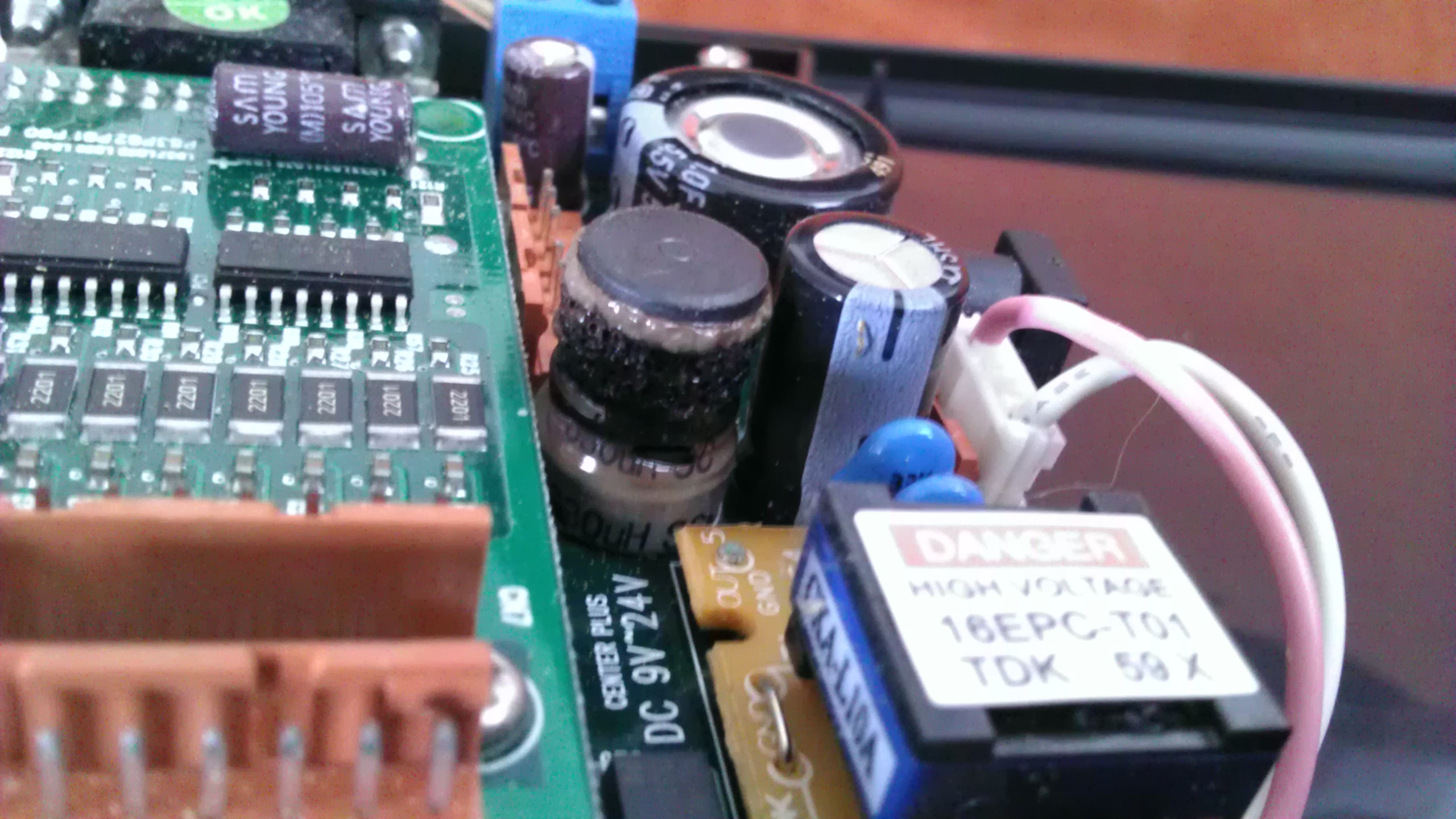

Ich habe ein Problem mit meinem CuTouch (cubloc.com).
Dieser uC/Touchscreen ist für 9-24V ausgelegt, mit dem Addonboard wie
bei mir nur für 24V.
Er funktioniert nach dem Anschluss von Power ca 30 Sekunden normal,
beginnt anschliessend ca. im Sekundentakt zu blinken. Konnte das Problem
auf die Spannungsregelung eingrenzen (5V "blinkt", 24V Stabil)
Das Teil auf dem Foto wird heiss und sieht auch demnach aus.
Darauf konnte ich 330uH SC entziffern, eine Spule? Widerstand im
eingebauten Zustand 2.8Megaohm, messe ich eingeschaltet den maximalen
Kurzschlussstrom (Ich weiss, doof) hab ich 89 milliamps und das Gerät
geht aus.
Was könnte das sein? Wie könnte ich das reparieren?
(Garantie? kein Plan! Einsenden? Teurer als das Gerät!)
Danke im Voraus.
Yvo

Macht der kleine Elko hinten vorm blauen Anschluß schon dicke Backen?
Also Deckel rund? Wenn ja, dann hat der möglicherweise einen Kurzen, und
hat die Spule (ja - ist eine mit 330µH) möglicherweise gebraten.
Also am besten beides mal rausbauen, und vermessen (oder gleich
tauschen).
2,5MOhm halte ich aber für recht unwahrscheinlich - würde ja bedeuten,
daß die schon komplett durchgebrannt ist.
