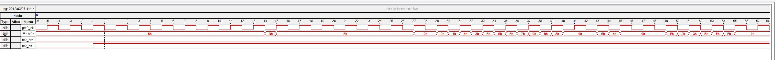

tx_clk ist via PLL auf 125MHz geschraubt und der gtx_clk der am PHY
anliegt ist um +90° Phasenverschoben 125MHz.
Nun sieht die ModelSim(ulation) auch sehr gut aus - tx_en geht mit der
ersten x"5" an und hört mit dem letzten CRC-Nibbel auf.
Wireshark hat allerdings kein Paket empfangen, sondern lediglich CRC
Fehler gemeldet, weswegen ich mit Signaltrap nach geschaut habe.
Mit Signaltrap messe ich eigentlich nur die Signale am PHY. Wenn ich nun
Signaltrap mit 25MHz gtx_clk und 100MHz Referenztakt laufen lasse, sieht
die Messung wie im Modelsim aus (siehe Bild). Sollte also passen.
Wenn ich aber auf 125MHz hoch gehe und als Referenztakt 250MHz angebe
(ich muss ja bei steigender und bei fallender Flanke vom Sendetakt was
messen/abtasten) kommt nur noch Bullshit raus. Ich schätze mal der
Signaltrap macht da Scheiße und meine Ergebisse sind nicht brauchbar ?!

Un zu SignalTrap - scheint nicht das Non-Plus-Ultra zu sein (zumindest
wenn ich mich bei der Anwendung nicht zu blöd angestellt habe)
