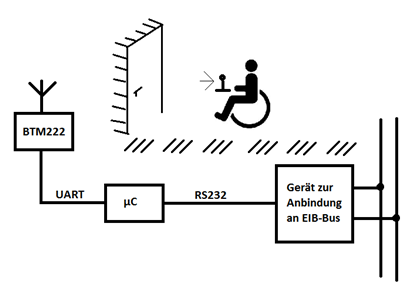

Hallo an alle,
ich habe ein kleines Projekt umzusetzen. In einem Behindertenzentrum
gibt es einen Raum, indem alle Geräte über einen EIB-Bus ansteuerbar
sind. Für gelähmte Rollstuhlfahrer ist dieser Raum allerdings noch nicht
selbstständig nutzbar. Über den Joystick am Rollstuhl (welcher einen
Bluetooth Modus besitzt und sich als HID Gerät ausgiebt) sollen
Steuerbefehle an den EIB-Bus gesendet werden.
Ich habe noch ein btm 222 Modul übrig, welches ich gerne verwenden,
möchte. Mit dem Modul möchte ich eine automatische Verbindung zum
joystick herstellen, anschließend Steuerbefehle vom selbigen empfangen,
diese mit einem µC auswerten und anschließend an den EIB-Master senden.
Allerdings besitzt das BTM222 Modul nicht das HID bluetooth Profil,
sondern unter anderem nur SPP, welches für serielle Datenübertragung
verwendet wird. Ist es trotzdem möglich eine Verbindung zwischen dem
Joystick und dem BTM222 herzustellen oder benötigt das Empfangsmodul
ebenfalls den HID Standard?
Außerdem habe ich evt noch die Möglichkeit auf ein Panasonic PAN1321,
welches den HCI (Human Controller Interface) Standard benutzt. Ist mit
diesem auch eine Kommunikation möglich?
Muss dass Empfangsmodul eine HID-Firmware besitzen?
Vielen Dank im Vorraus für die Hilfe.
