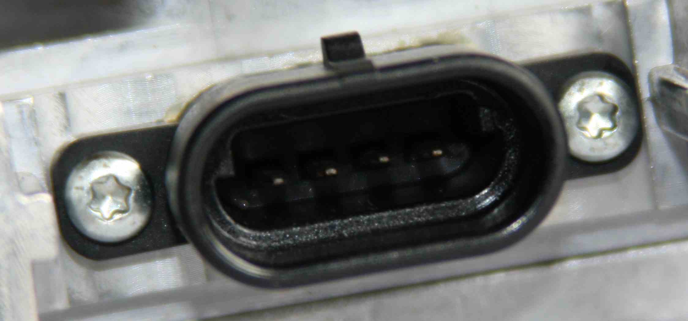

Hallo Forum,
ich hab hier mal eine Buchse aus der Landtechnik gepostet. Er gehört zu
einem Aktuator des Hydrauliksystems eines John Deere Traktors und
verbindet den J1939 Bus und die Energieversorgung. Ich weiß nun aber
leider nicht welche Typenbezeichnungen diese Buchse und der gesuchte
passende Stecker haben. Vielleicht kann mir da ja jemand helfen. Perfekt
wäre es wenn jemand ein paar der Gegenstücke dieser Buchse auf Lager
hätte. Ich bräuchte mindestens 3 Stück. Vielen Dank im Vorraus.

Falls es doch RD ist, wäre sowas wie 4F0973705 der Gegenstecker. Die
gibts aber mit unterschiedlichen Codierungen.
http://www.jimellisaudiparts.com/showAssembly.aspx?ukey_assembly=753138
und dann die Nummer 18.

Hallo ompf, danke ersteinmal für die mühen. Das sieht ja schon ganz gut
aus. Es gibt ein wichtiges Detail an der Buchse, die Verdrehsicherung.
Sie ist auf dem angehängten Photo zu sehen. Es handelt sich dabei um
einen Absatz im inneren der Buchse. Die vorgesstellten Stecker haben
diesen Absatz leider nicht, weshalb ich bezweifle dass sie passen
werden. Vielleicht hilft dieses Photo ja noch eine wenig. Vielen Dank
nocheinmal für die Hilfe.

Für die Nachwelt:
Die dargestellte Buchse und der passende Stecker sind vom Typ:
DELPHI Metri Pack 150
Housing : 12162188
Contact : 12103881
Keine der vorher dargestellten Antworten war richtig.
