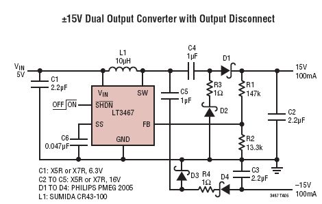

Hallo ihr Lieben!
Bisher habe ich mit Analogtechnik nicht so viel zu tun gehabt, aber nun
muss ich einen Schaltregler layouten... Ich habe den LTC3467A
rausgesucht und nun soll er mir +/-15V erzeugen, wie im Datenblatt als
Beispiel. Bisher habe ich nur Schaltregler gesehen die nur positive
Spannungen umsetzen und bei Lothar
http://www.lothar-miller.de/s9y/categories/40-Layout-Schaltregler
mal ein wenig nachgelesen, aber wie muss ich es nun auslegen bzw.
designen, wenn ich auch eine invertierte Spannung brauche?
Ich habe nun die Bauteile so angeordnet, dass ich gut die Ein- und
Ausgangsspannungen an die Gruppe anbinden kann, aber sinnvoll ist sie so
wohl nicht, oder?
Am Ausgang habe ich zwei Cs mehr als im Datenblatt und 3.9µH genommen,
da die "A"-Version geringere Induktivitäten braucht.
Danke für die Hilfe!

Guten Abend,
Wenn man so wie du anfängt bietet es sich immer an die Layouts der
Herstellerempfehlung nachzubauen.
Schau dir mal im Datenblatt:
http://cds.linear.com/docs/Datasheet/3467afe.pdf
Seite 9 an. Dort gibt es für beide Bauformen eine Empfehlung. Wenn du
diese nachempfindest bist du Layouttechnisch meistens schon mal ganz gut
dabei.
Da du -15 V benötigst bietet es sich an wenn du dir einen
Spannungsregler raussuchst der vom Hersteller dazu empfohlen ist, da du
dich sonst näher mit dem Thema beschäftigen must.
Gruß,
Martin

Hey!
Danke ersteinmal. Das Layout habe ich gesehen, allerdings ist es ja nur
für eine positive Ausgangsspannung. Wie müsste ich denn den negativen
Zweig an die Spule anbinden?
