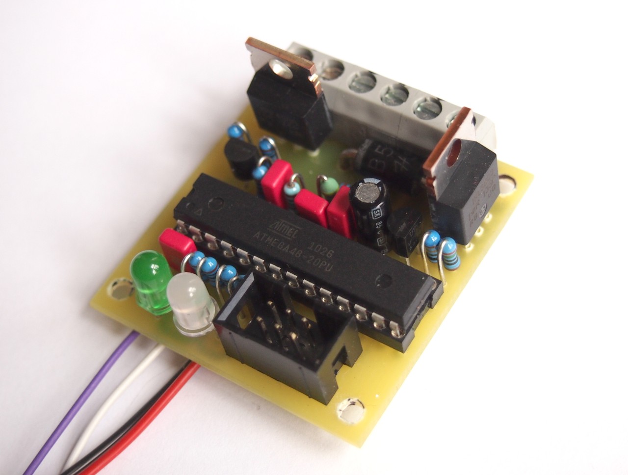

Dies Projekt ist keine grosse Wissenschaft. Der kleine Laderegler hat
nur eines zum Ziel: Den angeschlossenen 12V Blei-Gel Akku mit einem
Solarpanel (max. 30W) aufladen, über einen Verbraucher entladen und bei
alledem sicherstellen, dass der Akku nicht beschädigt wird. Es wird
lediglich die Spannung überwacht, da keine Strommessvorrichtungen
vorgesehen sind. Maximaler Lade- und Entladestrom ist 3A. Der Vorteil
gegenüber den ganz billigen Ladereglern ist, dass die Last abgeworfen
werden kann.
Schaltung
Aufgebaut wurde alles um dem AtMega48 herum. Und selbst dieser ist
eigentlich vollkommen überdimensionert. Hat aber z.B. den Vorteil, dass
man zum Debuggen einen MAX232 anschließen kann (das sind die Kabel auf
dem Bild) und nicht 50 verschiedene Controllertypen auf Lager haben
muss. Natürlich lassen sich 88/168er auch verwenden.
Aufbau
Hier gibt es nicht viel zu beachten. Lediglich die dünnen roten
Leiterbahnen auf dem Top-Layer sollen unterhalb der Platine mit
mindestens 0,5 mm² Leitung verlegt werden. Dafür ist die Platine
leichter zu ätzen bzw. billiger zu bestellen.

Achillesferse bei diesem Projekt ist die Genauigkeit der
Spannungsmessung. Eigentlich hatte ich vor VCC als Referenz zu
verwenden. Laut Datenblatt hat die Spannung vom LP2950-5.0 nur 0,5%
Toleranz und einen geringen Temperaturdrift. Also deutlich genauer die
interne Referenz des AVRs. Leider war dies in der Praxis anders, so dass
ich wieder auf die interne Referenz zurückgreifen musste. Die Software
enthält ist ziemlich schnell zusammen geworfen, enthält aber einen
schöne Funktion zum Linearisieren beliebiger Messwerte über einen
Kennlinie mit beliebig vielen Stützpunkten. Sollte bei jeder gebauten
Platine angepasst werden (leider :-( ). Der ADC betreibt oversampling um
auf 12 Bit Auflösung zu kommen.

Zum Schluss wurde noch die Messung des eingebauten Temperatursensors
eingebaut. Doch entweder mache ich etwas falsch oder der Fehler liegt
mit -23°C noch höher als im Datenblatt angegeben. Und selbst da lassen
die +-10K bereits kalte Schauer den Rücken herunter laufen.

Verbesserte Kalibrierung und Unterdrückung der fälschlicherweise
aktivierten "Charge"-LED.

Diese Werte variieren natürlich mit den Widerstandstoleranzen. Bei drei
verschiedenen Controllern und Spannungsteilern hatte ich aber
erstaunlicherweise nicht mehr als 0.7% Abweichung.
