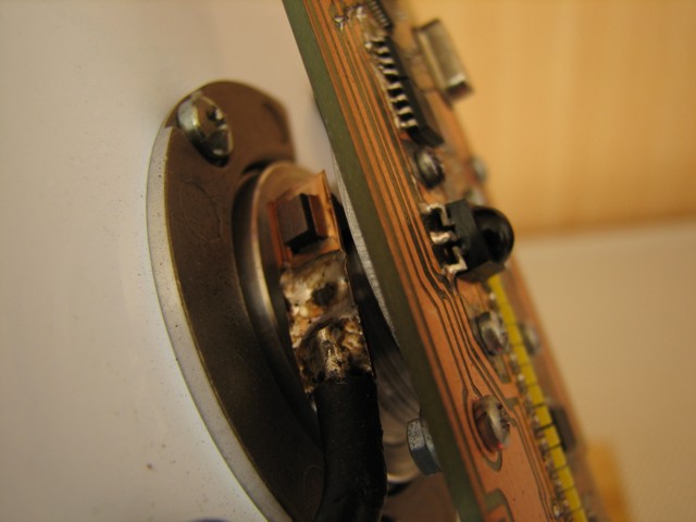

der ein oder andere von euch hat sicherlich schon mal was von einer
Propelleruhr gehört. Ich bin gerade dabei mir auch so ein Teil zu bauen,
habe nur noch eine kleine Schwierigkeit zu überwältigen. Wie bekomme ich
drahtlos Energie auf die rotierende Platine, ein Lösungvorschlag (den
ich auch anstrebe) ist ja die Energie mit Kohlebürsten zu übertragen.
Ich verwende als Antrieb einen Festplattenmotor. Die Idee ist, dass eine
Bürste (Masse) sich direkt am Motor mitdreht und die andere Bürste sich
an einem leitenden Ring unterhalb der PLatine befindet. Jetzt zu meinem
Problem, habt ihr eine Idee welche Art von Kohlebürsten ich verwenden
kann bzw. wo ich einen nicht allzu großen Metallring auftreiben könnte
:-) Im Anhang befindet sich ein Bild mit einer Kohlebürste.
Viele Grüße,
Kalle
PS: Die Bürsten dürfen nicht so groß ausfallen!!
Gast #2614500
Und wenn du eine Doppelseitige leiterplatte nimmst, und auf der
Unterseite einen Ring stehen lässt? Die Bürste kannst du ja auch auf die
Leiterplatte richten.
